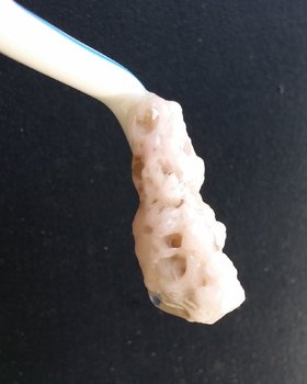

Прошу совета по ситуации... Hyundai Tucson, 2л дизель D4EA, 2008г. - 2 года ездил на желтом Феликсе, вроде все было Ок, жижа просто естественным образом грязнилась со временем. Недавно сделал капиталку движка. Залил Sintec LUX-OEM G12 (красный)... И заметил, что в расширительном бачке стало появлять ЭТО:
20180731_160859_Richtone(HDR).thumb.jpg.f5ec61c5eb158b36471372610c4f4be5.jpg20180731_160548_Richtone(HDR).thumb.jpg.084a75fc60579a525fc8fa023b03788c.jpg20180731_160735_Richtone(HDR).thumb.jpg.11c53a433f9ca8ca9bfab952ca0e6c95.jpg20180801_162809.thumb.jpg.66a39bf5e44a22b45bf9805e86f9275a.jpg
Похоже на жир или крем какой-то. Если вычистить, то образуется заново примерно за 100км. Есть немного грязи на поверхности, у кромок. Маслозаливная горловина в идеальной чистоте, на щупе тоже свежее чистое масло.

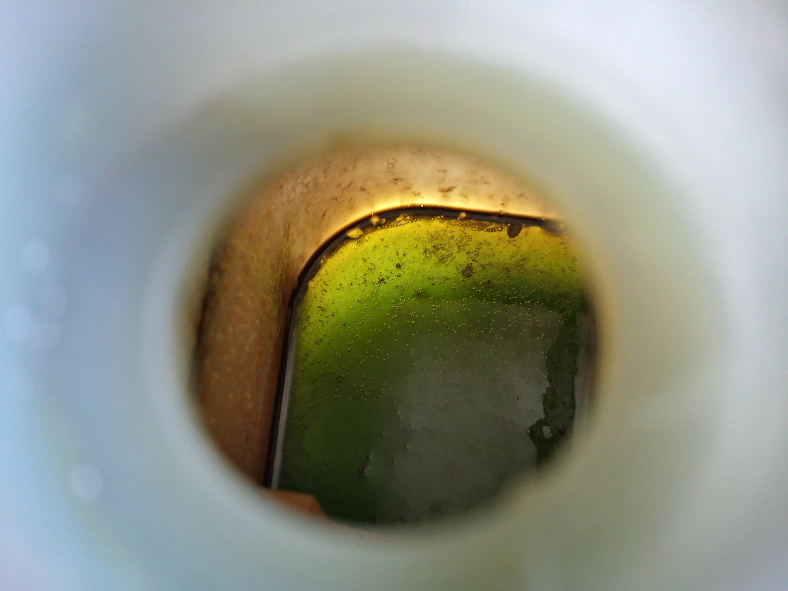

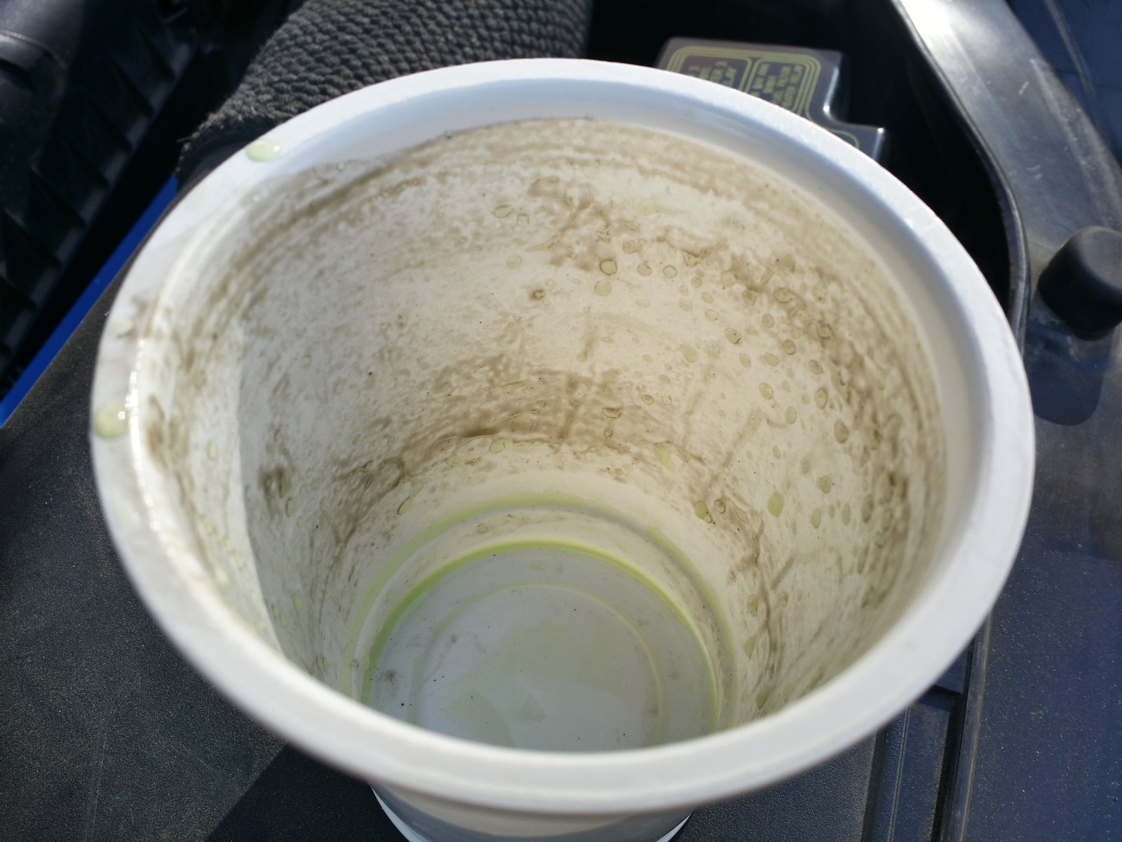

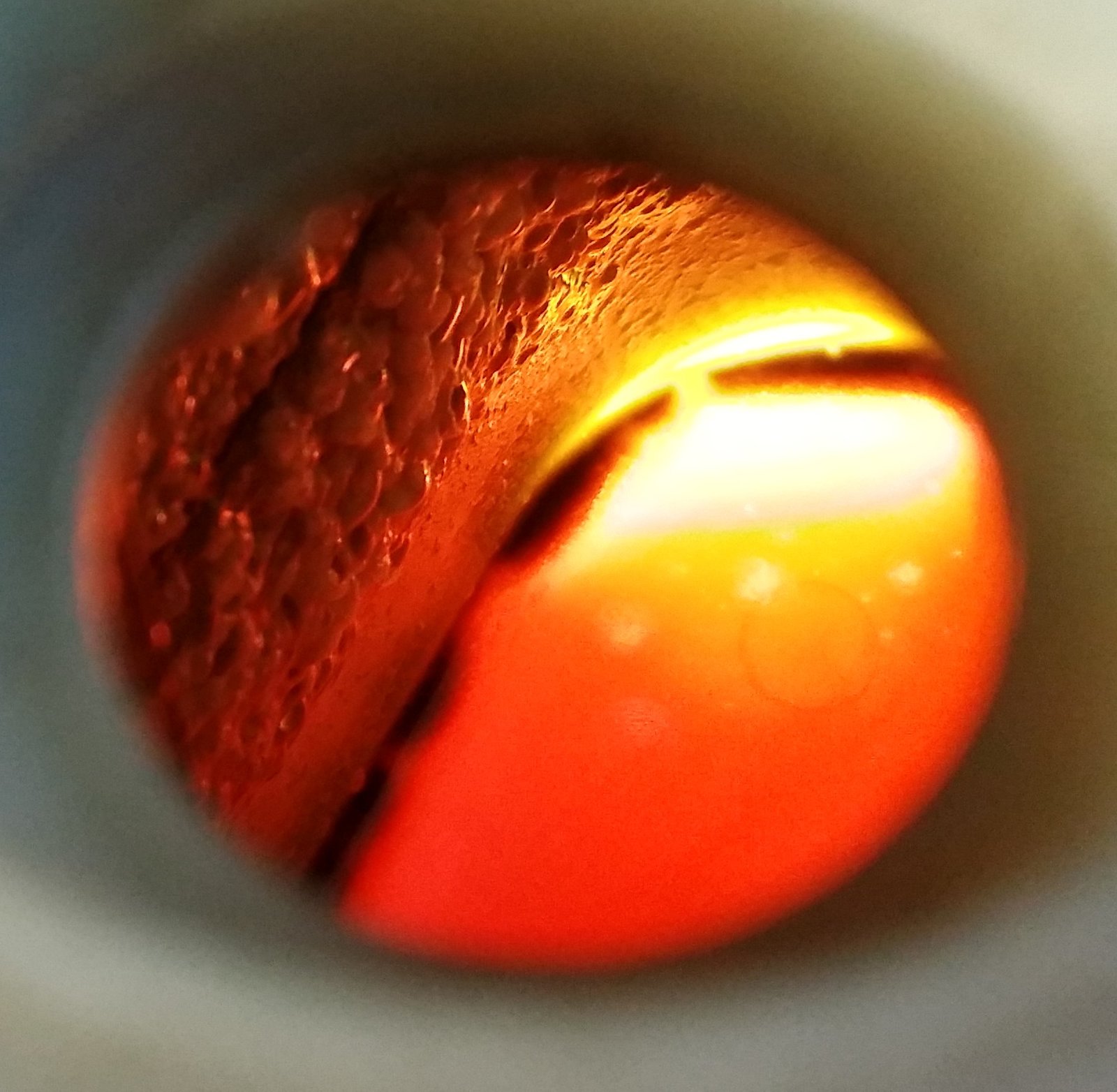

Поменял я прошлой осенью этот Синтек на Ravenol HJC (концентрат) с промывкой. Жир пропал, но теперь другая проблема - темная маслянистая пленка на поверхности в расширительном бачке:
Спойлер
20190502_180950_Richtone(HDR).thumb.jpg.54bd188d686cd6fddab90462294ba85f.jpg20190505_093256_Richtone(HDR).thumb.jpg.1c726c4e5e89e7a44b0aef6a63d6eb29.jpg20190505_093706_Richtone(HDR).thumb.jpg.563e0ff43dd2532321f156c013404305.jpg20190505_093929_Richtone(HDR).thumb.jpg.2b25666118d553d4c289fb16f673e0b9.jpg20190505_103528_Richtone(HDR).thumb.jpg.f5ee360403b9a87bbeee3ef880a68db8.jpg
Больше конечно похоже на масло из движка, примерно по цвету похоже. Но масло вроде особо не уходит, антифриза в масле нет, не дымит... 3 раза выгонял компрессором по 5л антифриза, пробовал отфильтровать, но буквально через поездку снова то же самое. Понятно, что наиболее вероятная причина - прокладка ГБЦ или масляный теплообменник, но у меня такой вопрос - может ли это быть так, что этот антифриз просто отмывает старые отложения, накопившиеся за все время в системе?

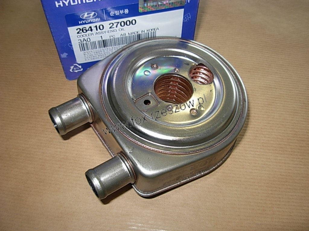

AlexPORT Если теплообменник такого типа, то под замену.Замена резинок не поможет.Со временем засерет эмульсией систему ОЖ.Там с пайкой трубок проблема.
6 часов назад, Trucker-69 сказал:
А аргоном никак? Вроде несложная трубка.Может спецы по ГБЦ и сделают.
AlexPORT ты верно говоришь о возможных причинах.
И антифриз сам по себе не может ничего подобного намыть, так как неоткуда.
Barmaley там картридж со множеством трубок , вокруг которых масло насосом гонит.По моему проверить пайку на герметичность не реально.8de4105s-960.jpg

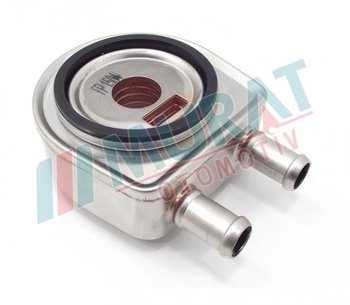

Теплообменник тот, который под масляным фильтром. Я так понимаю, для доп.охлаждения масла.
Спойлер
000b802ca6.thumb.png.8c5ac110dd768a95a316a25292e06e3e.png1456421691.thumb.jpg.957ff633c4cddd48dc96784f9b9a66b0.jpgjpg.thumb.jpg.7227a5d214d1df3d4b55e868f062797a.jpg
