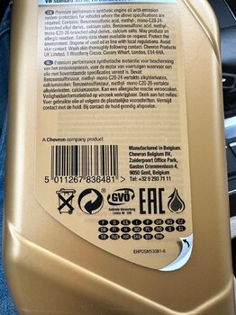

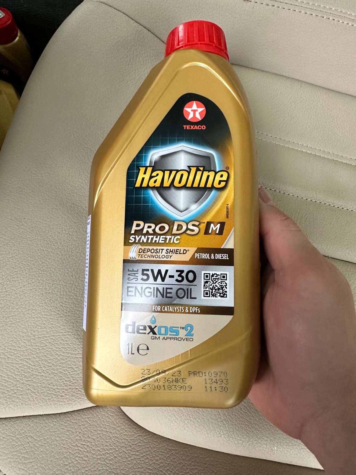

Купил) Только теперь у меня вопрос в качестве масла, точнее в упаковке. Читал тут что бутылка должна быть отштампована, а у меня вот так…
1 минуту назад, Cuba92 сказал:
Да они всех уже замучили - то лазером, то чернилами, со сверху код, то снизу...
Не обращайте внимания, подделок пока никто не видел.
Производство бельгийское?
3 минуты назад, Texacoman сказал:
Да, производство Бельгия, ну хорошо… немного успокоили) а то я специально искал масло малознакомое обычному потребителю, а тут эти надписи… подумал что паль)
4 минуты назад, Texacoman сказал:
Совсем хорошо. Предлагаю залить )
