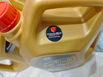

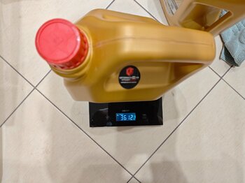

Вот, как обещал) этикетка даже не двойная, а тройная, оказывается)
Вес - один в один все 3.
Прилепки на горле тоже.
Всё целое пришло, лишь небольшая замятка на одной бутылке)
Я не увидел признаков подделки) прошу знающих, по возможности, прокомментировать
Помятую надо вернуть !
Будь как все .
Зачем ты ее взял мятую ?
Кто продает в инете тот поймет ...
8lessEndless знающих)) раньше то про него мало кто знал, а сейчас тем более.

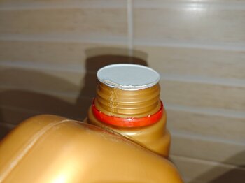

Раньше, если мне память не изменяет, под крышкой фольга была с логотипом Тексако, но это не точно
А какие поизнаки  подделки ?
А какие признаки оригинальности ?
1 час назад, Skif_tlt сказал:
Была фольга с логотипом. Да и на фото выше она вроде бы есть, из под белой картонки немного выглядывает.

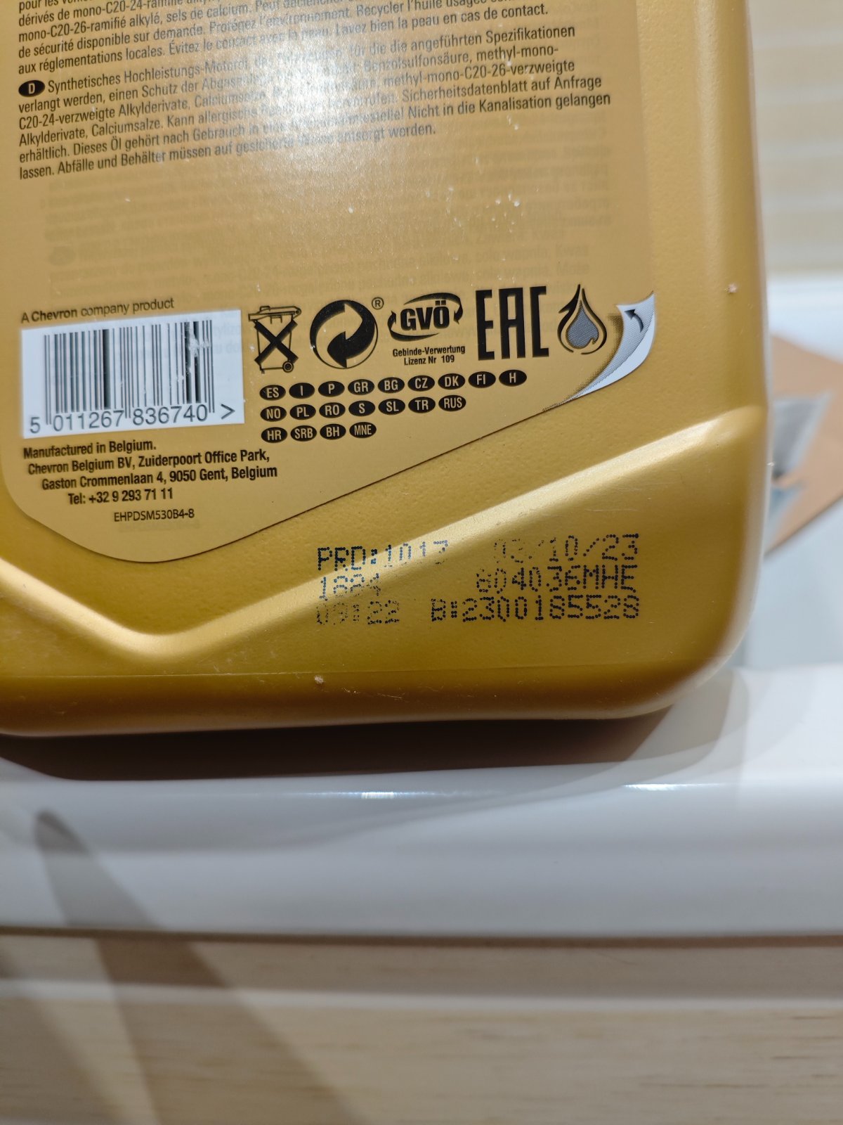

А кто знает почему изначально была лазерная гравировка даты и партии как на фотографии в теме ? Правда на литружке но всё же
Space Их представитель писал, что перешли с лазерной гравировки на обычную.
