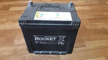

Rev42 373 Опубликовано: 19 декабря 2024 Поделиться Опубликовано: 19 декабря 2024 16.09.2024 в 15:17, Sportage72 сказал: У меня на Рио 18 года стоял Rocket Made in Korea с "Азия" клеммами. Х Лайн 18 заводской рокет евро стоял с утопленными клеммами , Азию лучше не брать , поставить при желании можн , но плюсовой провод будет сильно внатяжку , ещё и сам зажим какое то черти что с конусной гайкой плохо обжимает , если чуть тоньше клемма АКБ . Ссылка на сообщение
