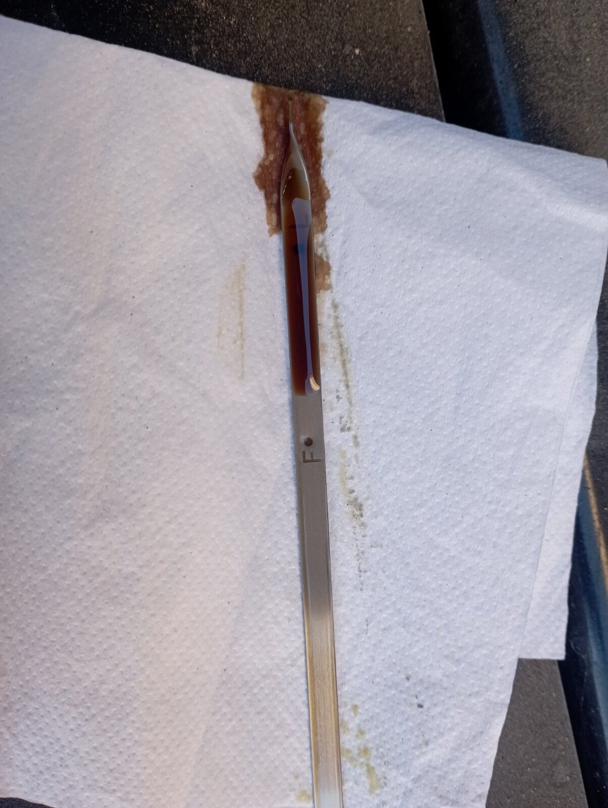

Sour 1 575 Опубликовано: 21 марта 2022 Поделиться Опубликовано: 21 марта 2022 14 часов назад, doktordugi сказал: Пиплы-у кого мотор на нулевках масло брал? Я тут глянул-уровень на четверть щупа за 5700 км и 170мч ушел на 0-30 луке спешал.....первый раз вообще масло уходит, на пятерках всегда уровень железно стоял. Мож с потеплением стало угорать Круглый год пара автомобилей с G4FG ездят на PC SS 0w-30, в том числе и в жару по трассе со скоростями 160+, уровень на месте. Думаю масло после зимы умерло, пора менять Ссылка на сообщение
doktordugi 1 821 Опубликовано: 21 марта 2022 Поделиться Опубликовано: 21 марта 2022 1 час назад, Sour сказал: Круглый год пара автомобилей с G4FG ездят на PC SS 0w-30, в том числе и в жару по трассе со скоростями 160+, уровень на месте. Думаю масло после зимы умерло, пора менять Че там умерло 170 мч и 6к нет пробега на А5 Ссылка на сообщение
Дед Юрьевич 393 Опубликовано: 21 марта 2022 Поделиться Опубликовано: 21 марта 2022 doktordugi проверил на ровной поверхности сейчас. Уровень в норме как и заливал. В следующий раз на другом масле гляньте. Может лук всё таки горит. Ссылка на сообщение
FSanek 1 241 Опубликовано: 21 марта 2022 Поделиться Опубликовано: 21 марта 2022 doktordugi в зиму 18-19 и 19-20гг Pennzoil UP0-20 на 3,5-4 тыс км расходовал мл 300-350, в прошлую зиму Кастрол суперкар 0-20 был по уровню за такой же интервал, в эту зиму Петра Канада 0-20 18г.в. 3тыс км уже минус мл 350 примерно.. Ссылка на сообщение
doktordugi 1 821 Опубликовано: 21 марта 2022 Поделиться Опубликовано: 21 марта 2022 Сегодня полезу кат гляну и цилиндры. Оочень надеюсь,что в луке дело. Вон у Кости тоже лук жрать начало даже 5-30 1 Ссылка на сообщение
Kalinidos 3 425 Опубликовано: 21 марта 2022 Поделиться Опубликовано: 21 марта 2022 doktordugi В след заливку будет Мобиль 3000 FE. Ссылка на сообщение
doktordugi 1 821 Опубликовано: 21 марта 2022 Поделиться Опубликовано: 21 марта 2022 Щас прокатился 30 км,подождал 20 минут,проверил уровень-макс.Че за хрень?? Ссылка на сообщение
исламыч 5 503 Опубликовано: 21 марта 2022 Поделиться Опубликовано: 21 марта 2022 (изменено) doktordugi да мы тут дискуссию проводили с Женей, он на горячую, я на холодную проверяем, у него на 300гр больше влазит масла))) еще добавлю, я проверяю в гараже, приходишь смотришь ушло, на другой день норма, там есть потаенное место, масло прячется))) Изменено 21 марта 2022 пользователем исламыч Ссылка на сообщение
doktordugi 1 821 Опубликовано: 21 марта 2022 Поделиться Опубликовано: 21 марта 2022 (изменено) 8 минут назад, исламыч сказал: doktordugi да мы тут дискуссию проводили с Женей, он на горячую, я на холодную проверяем, у него на 300гр больше влазит масла))) еще добавлю, я проверяю в гараже, приходишь смотришь ушло, на другой день норма, там есть потаенное место, масло прячется))) режим "очко жим жим" запущен-уже сьемник и эндоскоп приготовил,щас домой приеду раздербаню там все к @ям Изменено 21 марта 2022 пользователем doktordugi 1 Ссылка на сообщение
