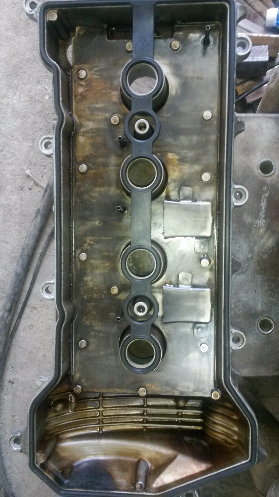

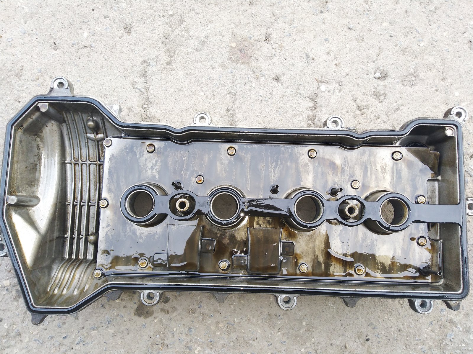

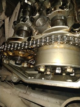

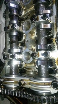

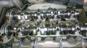

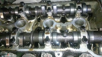

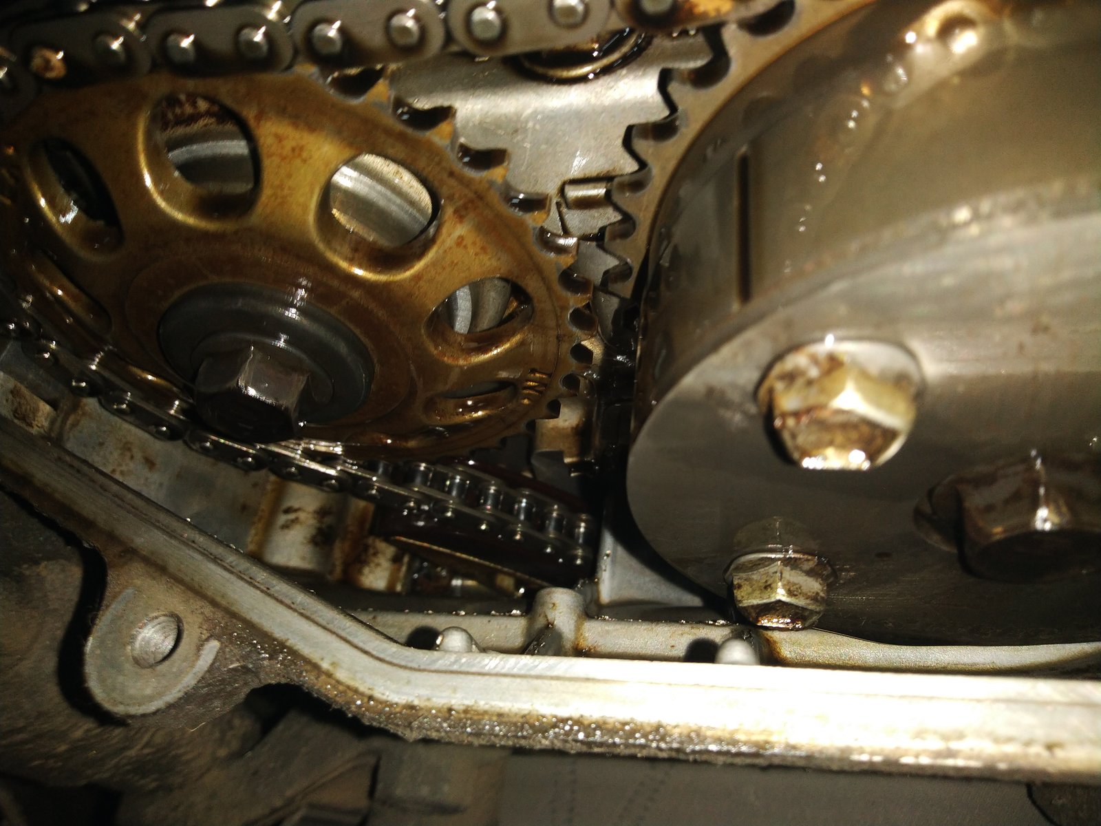

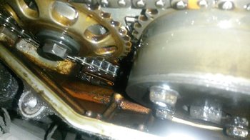

6 июля 20188 г Закреплён Toyota corolla 2003г, двигатель 1.8 (1zz-fe), купил с пробегом 235000 км. Вскрытие по причине течи прокладки клапанной крышки на пробеге 250000 км. Какое масло заливали до меня не знаю, моя первая замена в зиму Мобил-1. Вязкость 0w30 a5/b5, пробег на масле 10000км. Вторая замена на лето G-Energy f synt EC 5w30 a5/b5, пробег на масле 5000км, буду катать до 10000км. Пробег трасса 90%. Есть мысли по фото, что до меня использовали масла не очень или перекат, т.к. видно что двигатель отмывается за 15000 км. В двигатель присадки не лил, использовал только полнобьемную промывку ГПН перед сменой масла.

21 октября 20197 г Автор 15 часов назад, dydezzz сказал: по какой схеме мыли? с поддона краску снимали? Да, снимал краску, по методике Крейзи Макс, есть наглядный пример у Белковода. Раскоксовка, промывка 3 раза и последняя замена масла через 2500 км. Далее залил синтетику и стандартная эксплуатация.
