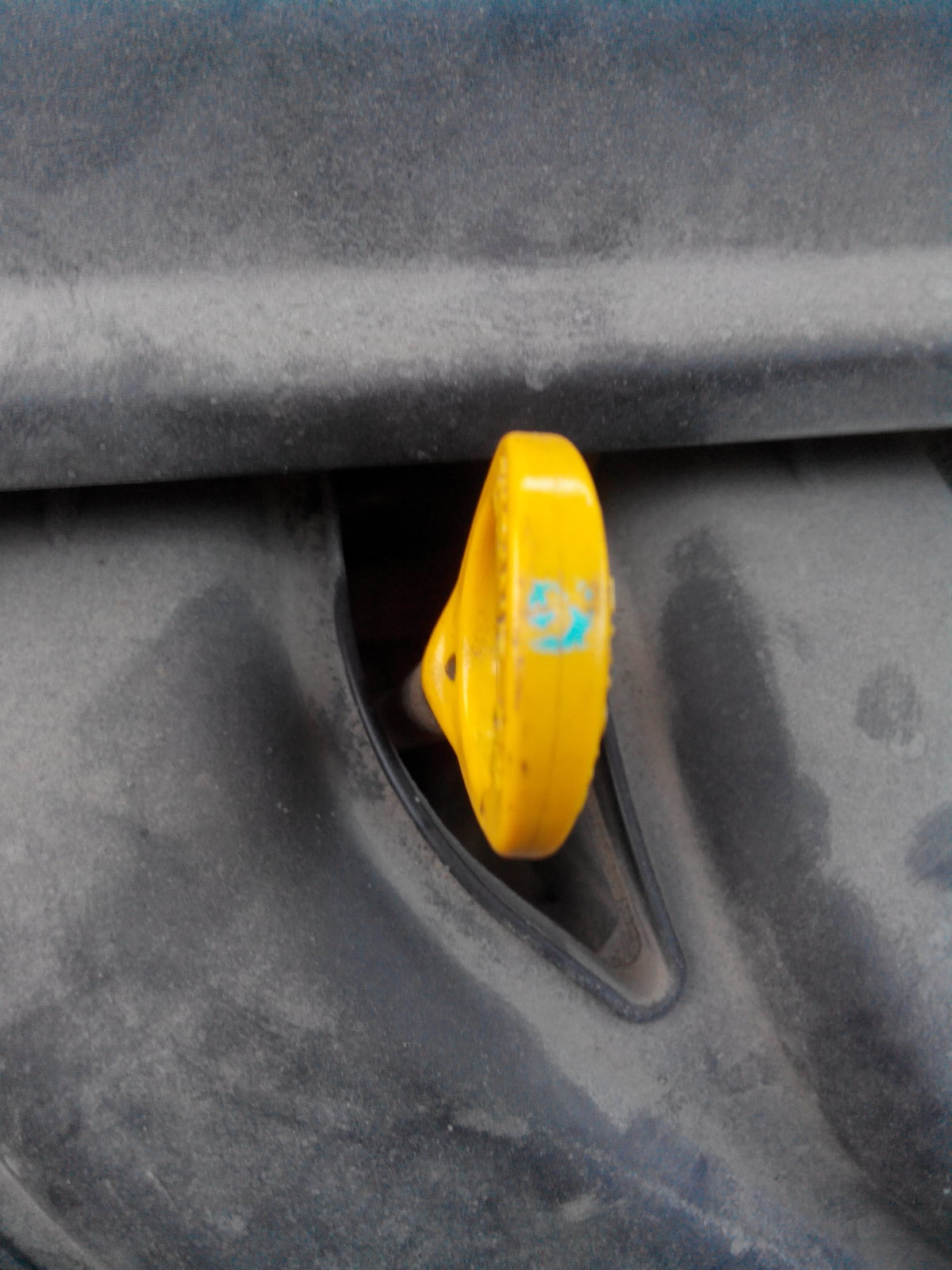

7 июля 20188 г 45 минут назад, Reins24 сказал: В 2005. Там вроде дырок по-больше насверлили и диаметром по-больше, отличаются более длинным щупом и зеленой меткой на нём, у меня такой мотор. у меня авто 2004 года,а жора нет... можно фото щупа с меткой?
7 июля 20188 г 2 минуты назад, dydezzz сказал: у меня авто 2004 года,а жора нет... можно фото щупа с меткой? У меня есть. Фотну через пару часиков.

7 июля 20188 г Извигяюсь за оффтоп в теме, не могу с телефона скрыть. dydezzz : От частого использования подстерлась метка уже . Изменено 7 июля 20188 г пользователем Reins24
7 июля 20188 г у меня такой метки не было,авто 2004года, значит поршни скорее всего "старые", как и у топикстартера?
7 июля 20188 г 3 минуты назад, dydezzz сказал: у меня такой метки не было,авто 2004года, значит поршни скорее всего "старые", как и у топикстартера? Наоборот новые! С меткой! Это у Вас старые. Что, впрочем, не мешает жрать масло, со скоростью звука . Изменено 7 июля 20188 г пользователем Reins24
7 июля 20188 г 1 час назад, Reins24 сказал: Наоборот новые! С меткой! Это у Вас старые. Что, впрочем, не мешает жрать масло, со скоростью звука . я свою имел ввиду.у меня скорее всего старые, пробег 340, жора нет. значит вам обоим имеет смысл попробовать раскоксоваться. такие мысли...
