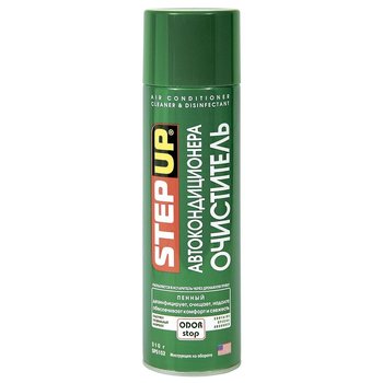

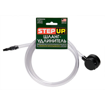

Встал вопрос о чистке  системы вентиляции и кондиционирования. В интернете хвалят -  STEP UP SP5152 - Очиститель кондиционера. Но к нему покупать отдельно Шланг удлинитель.
Есть ещё вот такой - IMG MG309 - Очиститель кондиционера, в 2 раза дешевле и со шлангом в комплекте......
Кто то может пользовался? Что посоветуете?

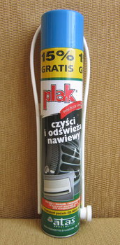

Прошлым летом обрабатывал польским Plak. Пена плотная, резкий запах химии и ядреного лимона. Трубочка из комплекта аккурат пригодилась лить гзокс в цилиндры.
