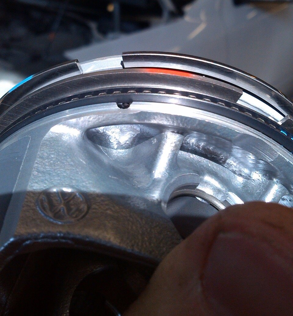

Вот поршень, правда вазовский, но тенденция, думаю, понятна
А вот CWVA
