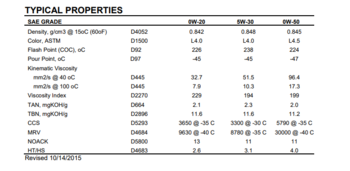

Рекордный показатель CCS & MRV у масла
Вышла техническая бюллетень на рекордное масло по динамической вязкости CCS @-35C cP (ASTM D5293)-проворачиваемость и MRV @-40 cP (ASTM D4684)- прокачиваемость:
https://www.pennzoil.com/en_us/products/full-synthetic-motor-oils/pennzoil-platinum/_jcr_content/productDetails.stream/1524080748572/b995c4325f3bc22f718dfe4116d3e834a4ab138995d9f82c2213d22b8a155e65/Platinum_0w-16.pdf
Какие масла наиболее близки к данному рекорду по CCS и MRV? :)

6 часов назад, torcon сказал:
Интересно зачем Eneos Sustina такие CCS делает? Лучше бы CCS была 5500 при -35С и NOACK <10. Чем NOACK 13 и ССS = 3650
За MRV должна быть гонка, именно она влияет на время подачи масло в самую дальнюю зону при отрицательных температурах, от сюда выходит железо.  Сколько оборотов двигатель, в среднем, совершает двигатель на старте, при низком давлении?) На NOACK большинству всё равно. К слову от туда и пошли 0w-7.5 от Honda Next и 0w-10 от Ultra green hybrid.Honda Ultra Leo обычно не ругают за испаряемость.

В 06.06.2018 в 21:50, Денис_Буслаев сказал:
Беру свои слова обратно.
Pennzoil лидирует по данным MRV 9100. Кто меньше?
Изменено пользователем Денис_Буслаев
37 минут назад, Денис_Буслаев сказал:
Penzzoil лидирует по данным MRV 9100. Кто меньше?
То, чего добился Pennzoil по MRV и CCS, Mobil1 уже лет пять делает, если не больше... И даже не в 0W--16 ;)
Вот только железо зимой не только от MRV зависит, но и от пакета присадок, имхо:

1 час назад, Вадим_69 сказал:
То, чего добился Pennzoil по MRV, Mobil1 уже лет пять делает, если не больше... И даже не в 0W--16 ;)
Данные по Mobil 1 MRV 9200 Браво:good:0w20 Браво мобил заслуживает 1 место из всех 0w-20 так же по золе 1 место (по данным Oil Club) HTHS 2.7 я не знаю больше. Интересно, какой получится 0w-16 у Mobil 1 ? Ответ-превосходный!
Pennzoil Platinum 0W-16 - лидирует по данным MRV- 9100.
Eneos Sustina 0W-20 - лидирует по данным CCS-3650

04.06.2018 в 08:14, torcon сказал:
Денис_Буслаев сильно не гонись за рекордно низкими показателями CCS и MRV. Дело в том, что такие масла обычно имеют низкую вязкость базового масла и от этого падает термостабильность масла при высоких температурах. (если брать среди равных по базе и сравнивать VHVI c VHVI, а ПАО с ПАО.) :) Масла с хорошими низкими CCS при -35 или -30С допустим равно 3000, будут угарать больше, чем масла с 6000. А износа при запуске в -30С (-35С) - ты не получишь ни на первом , ни на втором масле. Это гарантирует стандарт SAE.
Гораздо луче в новосибе лить 0W-30 у которой CCS при -35С = 5500-6000, чем лить низковязкое 0W-30с ССS = 3500 и доливать его в два раза больше :)

А как ты базовое масло VHVI 4+ вязкости 4, собираешся загустить до например 12? :)
Вот смотри:
1) можно 4 загустить до 12.
2) можно 4+6= около 5,2-5,5 загустить до 12.
Где меньше загустителя нужно?
У первого индекс вязкости будет 180, у второго 165. (я к примеру конечно).
