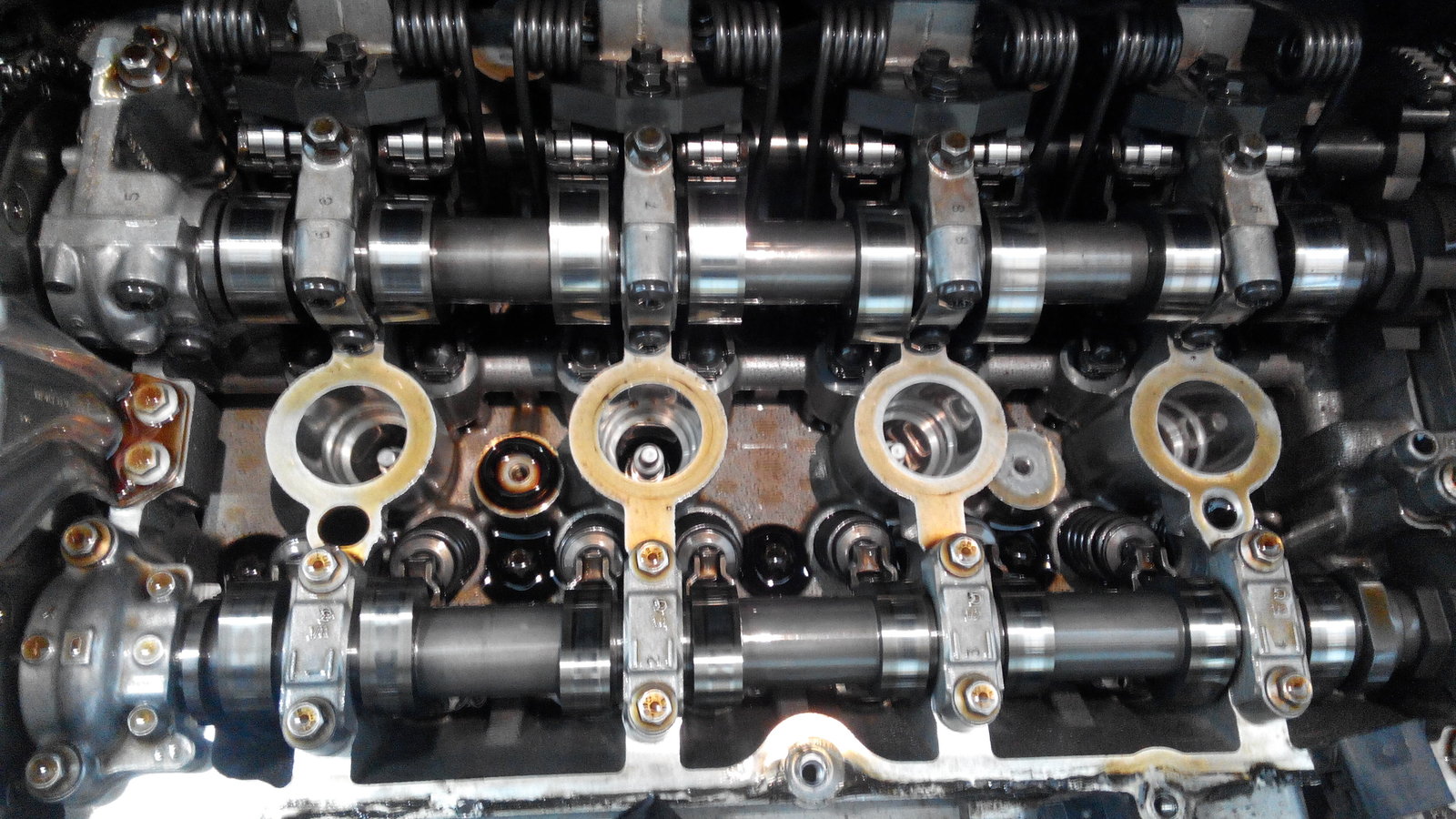

2 июня 20188 г Популярное сообщение Закреплён Вскрытие клапанной крышки для замены прокладки и свечных сальников. 0-9500 заводское (Total Ineo First 0W-30) 9500-18000 Total Ineo First 0W-30 18000 - 72000 Lukoil C3, С2, замена с интервалом ~8 тыс. , без перекатов. На 21 тыс. установлено ГБО (пропан).
2 июня 20188 г Автор NAK ~350 зимой и ~300 летом. Масло стало уходить через прокладку и свечные сальники после 60 тыс,, сейчас после замены буду смотреть и станет понятно.
2 июня 20188 г Популярное сообщение 37 минут назад, VyacheslavS сказал: NAK ~350 зимой и ~300 летом. Масло стало уходить через прокладку и свечные сальники после 60 тыс,, сейчас после замены буду смотреть и станет понятно. У наших дрыгов коробчатые кольца, стоит чуть поездить с масложором и потом грязь с колец зубами не выгрызешь. По поводу коробчатых колец у Андрея Тоскина есть хорошее видео. упд Изменено 2 июня 20188 г пользователем NAK

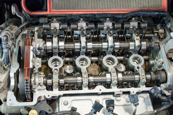

2 июня 20188 г Достойно. Все EP6 без перекатов чистые. Если внутри грязно, а вам говорят о интервалах около 10000 или меньше - это неправда 2010 год, 145 000км, скорость по бк 37км, интервал 10 000км: .
13 июня 20188 г Автор NAK проехал около 1 тыс км, в разных режимах (спокойный, резкое ускорение), трасса, город. Уровень масла не изменился, как был по max, так и остался. Давно мне надо было заменить прокладку со свечными сальниками, но лезть туда не охота было. P.S.: сейчас залито Лукойл С2 Изменено 13 июня 20188 г пользователем VyacheslavS

15 сентября 20188 г On 6/2/2018 at 6:40 AM, VyacheslavS said: 18000 - 72000 Lukoil C3, С2, Безумно чисто. а какой именно Лук то был?
20 сентября 20188 г Автор FeAll SsangYong Motor Oil 5W-30, Lukoil Genesis Special C3 5W-30 и теперь несколько замен и не заморачиваясь на альтернативы Lukoil Genesis Special C2 5W-30 .
22 сентября 20188 г 15.09.2018 в 22:08, FeAll сказал: Безумно чисто. а какой именно Лук то был? Это заслуга Пропан-Бутана в первую очередь, а потом масла.
