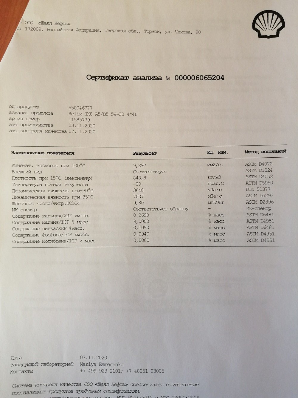

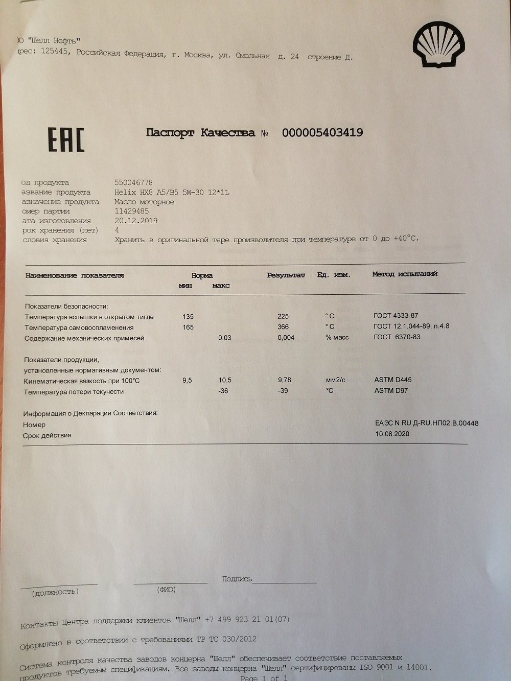

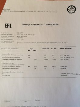

10 декабря 20205 г Популярное сообщение Всем привет, может кому будет интересно. Брал масло для ТО у официального дистрибьютора SHELL попросил сертификат качества. В сертификате есть анализ заводской лабы. Динамическая вязкость отличная при -30. На фото паспорта литровой и 4х литровой партии.
11 декабря 20205 г Да, достойная вязкость при -30°. Думаю оно отлично подойдёт для всесезонного применения в корейских двигателях.
11 декабря 20205 г 4 минуты назад, ILuxa_DobriFey сказал: Почему именно в корейских? 913D И в Форды подходит. Конечно, полностью с Вами согласен. Просто я наконец нашел масло в двигатель своего Соляриса, которое подходит по допускам, указанным в руководстве по эксплуатации. Официальный дилер на ТО заливает Shell Helix Ultra ECT C3 5W30, которое по вязкостным характеристикам ближе к ...W40, а щелочное число не соответствует группе А5. Здесь же с этим всё как нужно, плюс ещё и отличная динамическая вязкость при -30°, поэтому буду ездить на ТО со своим маслом. А что касается Форд, то оно специально для него и сделано, плюс ещё хорошо подходит для корейцев, в руководстве по эксплуатации которых рекомендуются масла Shell Helix.
