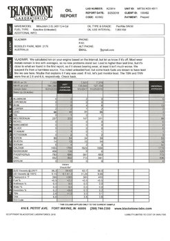

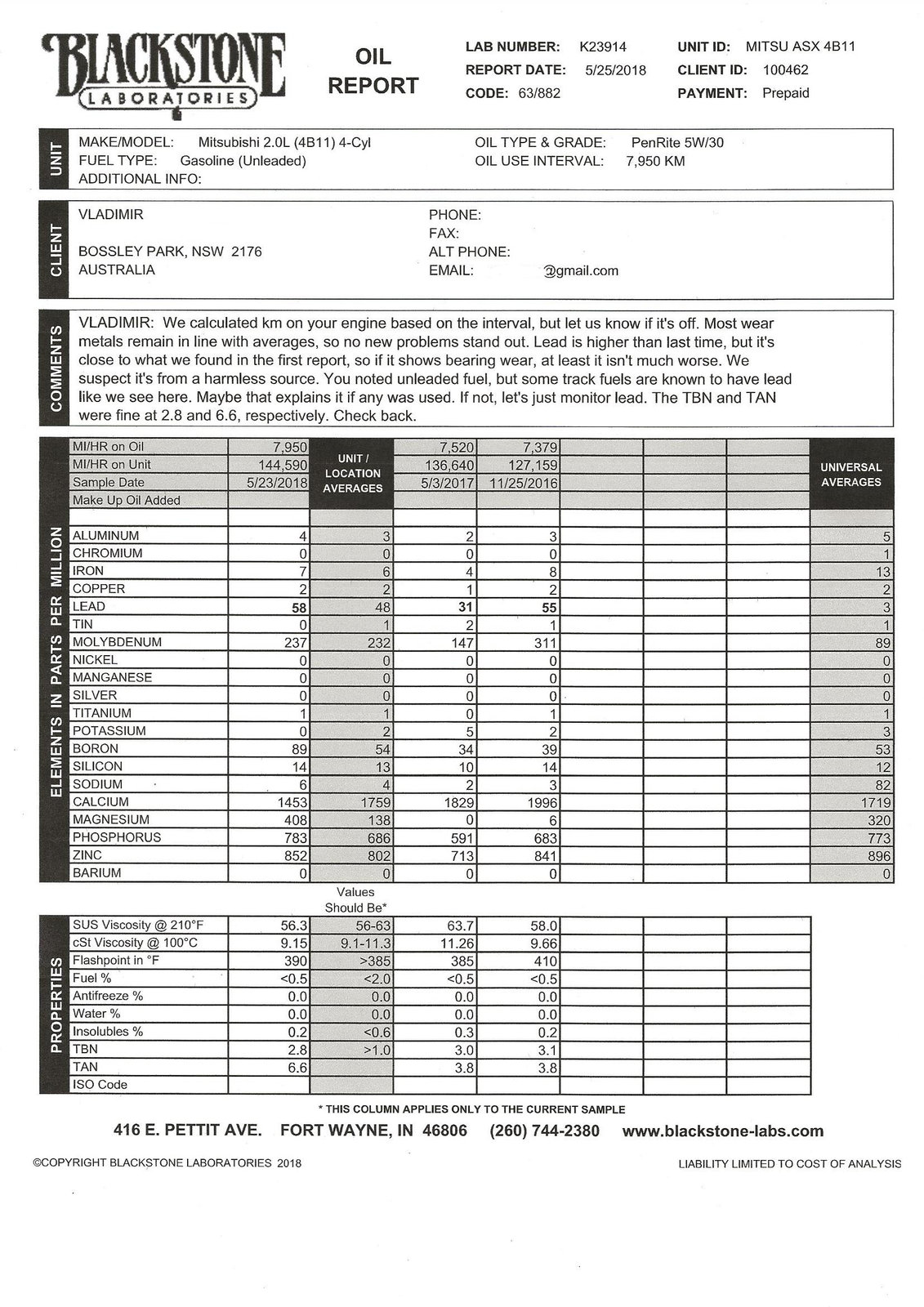

Машина: Mitsibishi ASX 2.0 (4B11) CVT. Правый руль. Общий пробег ~153300 Km (в форме ошибка, вернее я им забыл написать)
Масло: Penrite SN/GF-5 Dexos-1(c сертификатом), пробег на масле 7950 км. Из них где-то ~500 км по трассе, остальное город.
(Если я не ошибаюсь, то такое продаётся в России)
Масло не доливал, уменьшения уровня не замечено.
Объём: 4,3 литра.
Отложения: так устроено что ничего не видно, но крышка чистая.
Время эксплуатации: c ноября по май. (это у нас летний период)
Топливо: Caltex RON 95. Было израсходовано ~900 литров (точно не скажу)
Фильтры: RYCO
Предыдущий анализ с этой машины на масле Nulon той же квалификации:
Цель анализа: кому то я обещал сделать анализ этого масла.
2. Проверить свинец. Похоже что подшипник какой нибудь накрылся.
Как вы думаете???

Да, с TAN непонятки. Я бы больше на ошибку списал. В 4 ед. я бы поверил сходу, а тут сомнительно очень.
Смотрю на три анализа и вижу, что на предыдущей заливке износ явно меньше и масло А3 залито. Совпадение?
Во всех трёх анализах использовались масла классификации 5W30 SN/GF-5 Dexos-1. Правда в первых двух анализах использовались масла копании "Nulon".
Но вот интересный момент. В первом анализе я ездил только на биотопливе "Е10" (Это смесь бензина с этанолом. Содержание его в бензине 10%)
Во втором анализе я ездил только на 91м бензине. (анализ показывает самый маленький износ).
И в последнем я ездил только на 95м бензине.
  • На маслах с кальций + магний возможен рост кислотного, обратите внимание что предыдущие масла были на "только кальций" там нет такого высокого кислотного как на последней отработке. (Объективности ради у всех отработок какое то странное кислотное, 3.8-6... Такого обычно после таких пробегов не бывает.)
  • Свинец - такое ощущение что бензин у вас этилированный с добавлением тетраэтилсвинца для повышения октана и степени сжатия. Нор раз ты ездил на трех разных бензинах и везде показывает свинец, то это либо подшипники скольжения, либо что то одинаковое все таки было при этих сменах. Что нибудь из присадок добавлял в топливо? :)
  • На предыдущей смене масла меньше износ, потому что меньше топлива затрачено 700 литров, а значит и меньше моточасов. Износ пропорционален и понятен, как мне кажется :)
Как же люблю BlackStone. :):)
Подшипники - это скорее всего, но к сожалению у тебя в 3 анализах свинец 55-31-58 это не стабильно.
Топливо или добавка к нему могла бы все объяснить (в том числе и рост кислотного).
Не было перегрева?
Блин бошка вообще не варит, думаю "подшипники скольжения" - пишу "подшипники качения:. Думаю "износ" - пишу "расход". Исправил... Нельзя все таки десять дел за один раз делать.

С 2000 года в Австралии запрещён свинцовый бензин. Да и к тому же у меня здесь на форуме есть анализ с другой машины "Holden". Машина на тот момент была новая и отбор масла происходил когда она пробежала 12000 км. Так вот в том анализе свинца всего 2 ppm, что вполне допустимо для масла первой заливки.

А не может быть свинец от топлива (на какой-нить одной заправке) или от каких то присадок? :crazy:
Понимаю, что Австралия, и топливо по идее GOOD... Но, думаю, что подшипник с таким кол-вом ppm свинца явно потянул бы и олово, и повышенный алюминий с железом. А тут олова по нулям, и Al с Fe немного...
По-любому, стоит посмотреть на вкладыши...
Krot вроде какую-то присадку раньше лил в мотор?
Ну вообще то первые два анализа я заправлял машину на одной и той же заправке Mobil (7/Eleven)
Третий анализ я заправлял уже на другой заправке Caltex (тоже только одной)
Да, действительно, когда пробег у машины был 70-80 т км, то я добавлял свинцовую присадку два раза. Ну не ужели она до сих пор выходит??? Уже 153 т пробега.
2 часа назад, Krot сказал:
Если она отложилась в радиаторе то может выходить сколько угодно.
