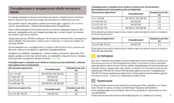

двигатель 1.4 TSI CZCA с DSG
город 70%, по трассе 30%
планируемый интервал смены масла - по регламенту (15 тыс)
постоянно бензин АИ 95 хорошего качества
в книжке указаны допуски: VW 501 01, VW 502.00

073183
в принципе 15 000км слишком тяжелый интервал смены, тут без разницы что ты будешь лить уже :) Оба варианта хорошие, интервал только плохой... Нет возможности менять через 7500км? :)
