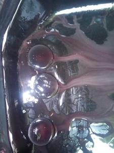

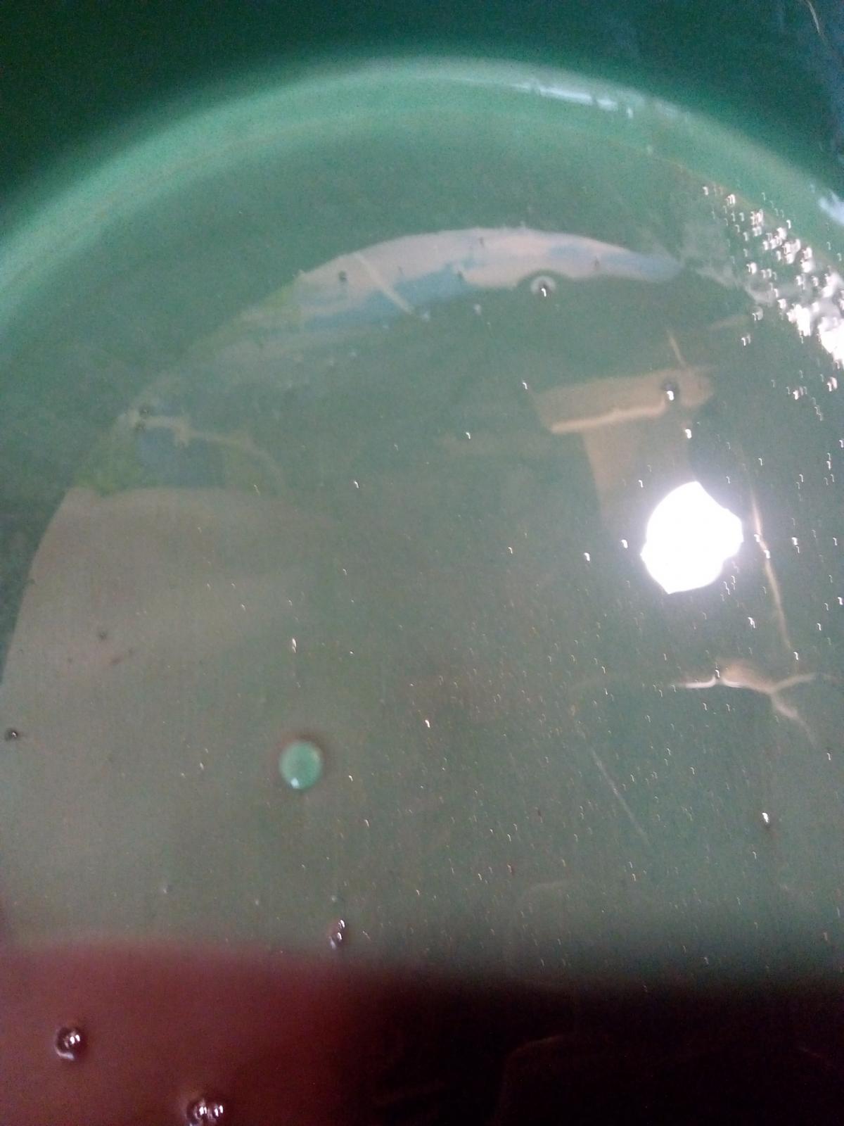

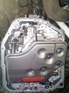

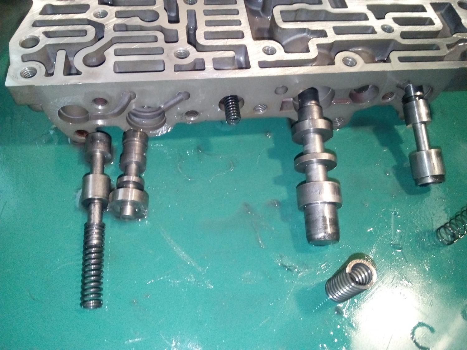

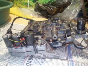

Всех приветствую. Так как запчасти пришли пораньше, полез в гидроблок. Результат: причина не в гидроблоке. После промывки и сборки, ситуация не изменилась. Машина прекрасно едет назад, а вперед никак, в аварийном режиме (все соленойды отключены) коробка прекрасно едет на третьей передаче. Что это значит? Хана фрикционам 1-2 передачи, или возможно повреждение механики которое мне с моими знаниями отдефектовать без разбора не возможно. На магнитах были продукты выработки акпп, именно черный густой налет, без алюминиевой пудры. В поддоне присутствует непонятная эмульсия. При мытье гидроблока после промывки очистителем тормозов каждый раз блестела пудра - по мне так смесь алюминиевого тела гидроблока и мелкой пыли выработки плунжеров его же. На плунжерах имеются задиры, хотя посторонних частиц в гидроблоке не обнаружено, плунжера падают под своим весом в каналы, фильтр внутри нижней плиты чистый. Фильтра на соленоидах чистые.

Выводы из этой истории никакие сделать нельзя. Так как данные коробки прекрасно ездят и на Dexron 2. Можно сказать стандартная история. Замена масла помогла полумертвой акпп закончить ее нелегкую жизнь. Фотографии сделал, но одной промасленной рукой они получились не очень...
Как коробка показала, что ей очень плохо? Первую неделю - никак. Машина является второй, ездит очень мало. Стояла во дворе ремонтировалась по мелочи. Вот когда начал ездить на работу и обратно, практически сразу заметил, что при подкатывание к светофору машина не может скинуть передачу со второй на первую, а самое неприятное, что при нажатии педали в пол в режим кик даун, коробка улетала в нейтраль, разумеется газ по инерции отпускаешь, пинок, и коробка включает пониженную передачу. Ехать совсем перестала так: приехал с работы, поставил машину около двора. Утром завел, прогрел, включил задний ход, откатился, включил драйв и усе, ничего)))) Отжигов на ней никаких не было, в офф роуде не участвовала никакой нештатной эксплуатации не проводилось. До меня походу машину не жалели вообще. Больше ничего сказать не могу так как владею ей 4 месяца.
