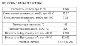

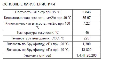

характеристики
zic sp3 слева, kixx справа
Ну и в чём смысл замены того, что должно быть в коробке, на то, что там в принципе может находится, с учётом того, что залил минералку, а не VHVI-крекинг от ZIC.? Кроме экономии в 100р за 4 литра.
