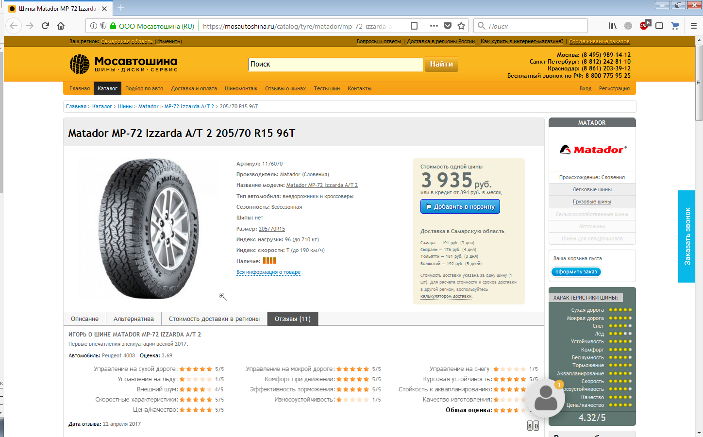

присматриваюсь к таким - вроде совсем бюджетно выходит
https://mosautoshina.ru/catalog/tyre/matador/mp-72-izzarda-a-t-2/205-70-15-96-T--/
Иззарда очень хороший вариант за свою стоимость. Многие как раз на шнивы ставят - ни разу не слышал, чтобы были недовольны.
