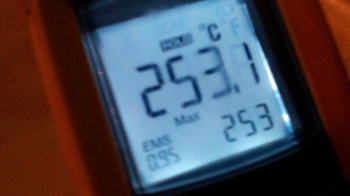

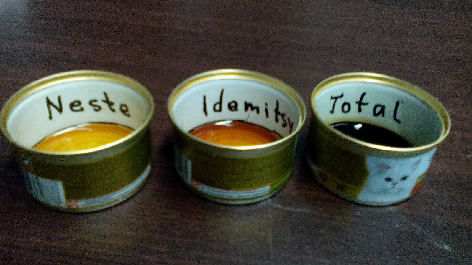

Вот выкладываю результаты своего эксперимента по прожарке сабжевого масла в условиях, близких к условиям проверки на испаряемость по NOAK, но не в течении 1 часа, а много дольше, ровно 10 часов.На фото представлены 3 различных пробы с одинаковым уровнем, обозначенным меткой маркером, сделанные по лекалу с одного предмета. Масла Идемитсу Зепро Туринг 5-30 и Тотал HKS 5-30 (отработка около 4000 км, совсем живая рабочая по масло капле).На фото различный подтверждающий материал от температурах, заявленных температурах и т.п.IMG_20181230_191943.thumb.jpg.d6758d9075b75c03387f04f0907ea741.jpgIMG_20181230_090102.thumb.jpg.9f74a4e64f4b43dbbf8e33d56e7a7e09.jpgIMG_20181230_085243.thumb.jpg.e5e15540ee405fe189557e9675a5c6d6.jpg
Ну, выводы какие можно сказать по результатам. Все 3 пробы повели себя вполне достойно, что и было ожидаемо, ранее все их я мучал термически и в жару и в холод. Дымили в процессе примерно одинаково, запах нефтяной был у Тотала и Идемитсу. Идемитсу на цвет потемнело  против Несте, и при внимательной оценке уровней масел не по фото, а в живую, отмечаю, что всё же чутка просел уровень у Идемитсу и Тотала, не более чем на 0,8-1 мм примерно.В общем, опять испаряемость Несте на ощутимой высоте, да и в целом, термоиздевательства ей как-то не по чём, даже не темнеет почти.
Как вывод: захваливать и перехваливать сабжевое масло пока не могу, хотя очень хочется (ведь я его ещё не катал в своём двигателе;)), но задел на успешное поведение в моторе это масло имеет довольно большой, ИМХО.
В чьи моторы предписаны масла 5-30 А5 - считаю данное масло просто обязательно стоит опробировать, чтобы оценить его возможности и свойства.
Изменено пользователем VV"351
Пожалуй, завтра-послезавтра выжгу в "ноль" эти 3 оставшиеся маслопробы на температуре +525С! Посмотрим, кто быстрее улетучится и что после себя оставит?;)

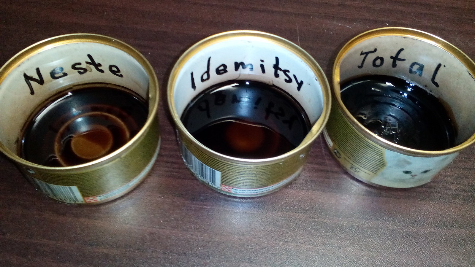

Завершил эксперимент с основательной выжаркой 3-х оставшихся проб выше оговоренных масел, ничего не менялось, что осталось в баночках  от термобани при +253С, то и поставил на арматуру с температурой, как выяснилось в +489С, не смотря на параметры рабочего пара в +535С. Видимо, очень толстостенная арматура высокого давления не передаёт в точности температуру рабочей среды. Но, не суть, +489С тоже не слабо для масла и способно многое сказать о его термостойкости, испаряемости и т.п.  Пробы отстояли почти 5 часов, снял все 3 разом, поскольку совсем сдался Total HKS 5W-30, ещё бы минут 15-20, и он бы полностью истлев, спровоцировал бы сжигание самой тары и её обугливание, поскольку в ней исчезла бы рабочая среда, так сказать, рабочее тело, поглощающее теплоту. Когда-то ранее я подобное уже видел на выжарках своих. В процессе нагрева сильнее всех дымил Тотал, Идемитсу Зепро 5-30 и Несте 5-30 послабее, в итоге Несте осталось немного меньше в таре, чем Идемитсу, но у обеих сохранилась жидкостная текучая консистенция.
Как на основании этого эксперимента можно судить по поводу присвоенных этим маслам значений по NOAK независимыми лабами или самими производителями масел?
Сабжевое масло Neste Pro F 5W-30 показывает очень достойную термостойкость продукта и совсем не высокую испаряемость при повышенных и длительных термических воздействиях.
