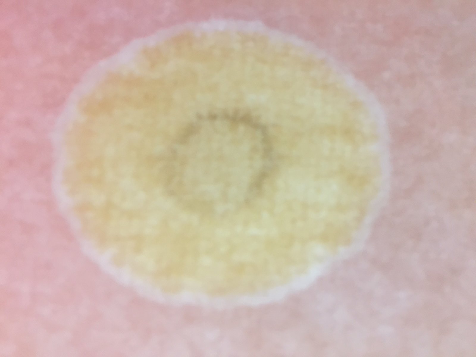

30-го декабря заменил сыну масло в Равоне R4 (мотор такой же), пробег на Kixx G1 5W-30 API SN/CF ILSAC GF-5 составил 6333 км (ок. 230 м/ч при ср. скорости 27,9 км/ч), уровень по щупу также был на максимуме. Залил Kixx G1 5W-30 Dexos1.
Вот капельные пробы обсуждаемого масла перед заменой, пробег на масле 6333 км (ок. 230 м/ч при ср. скорости 27,9 км/ч):
