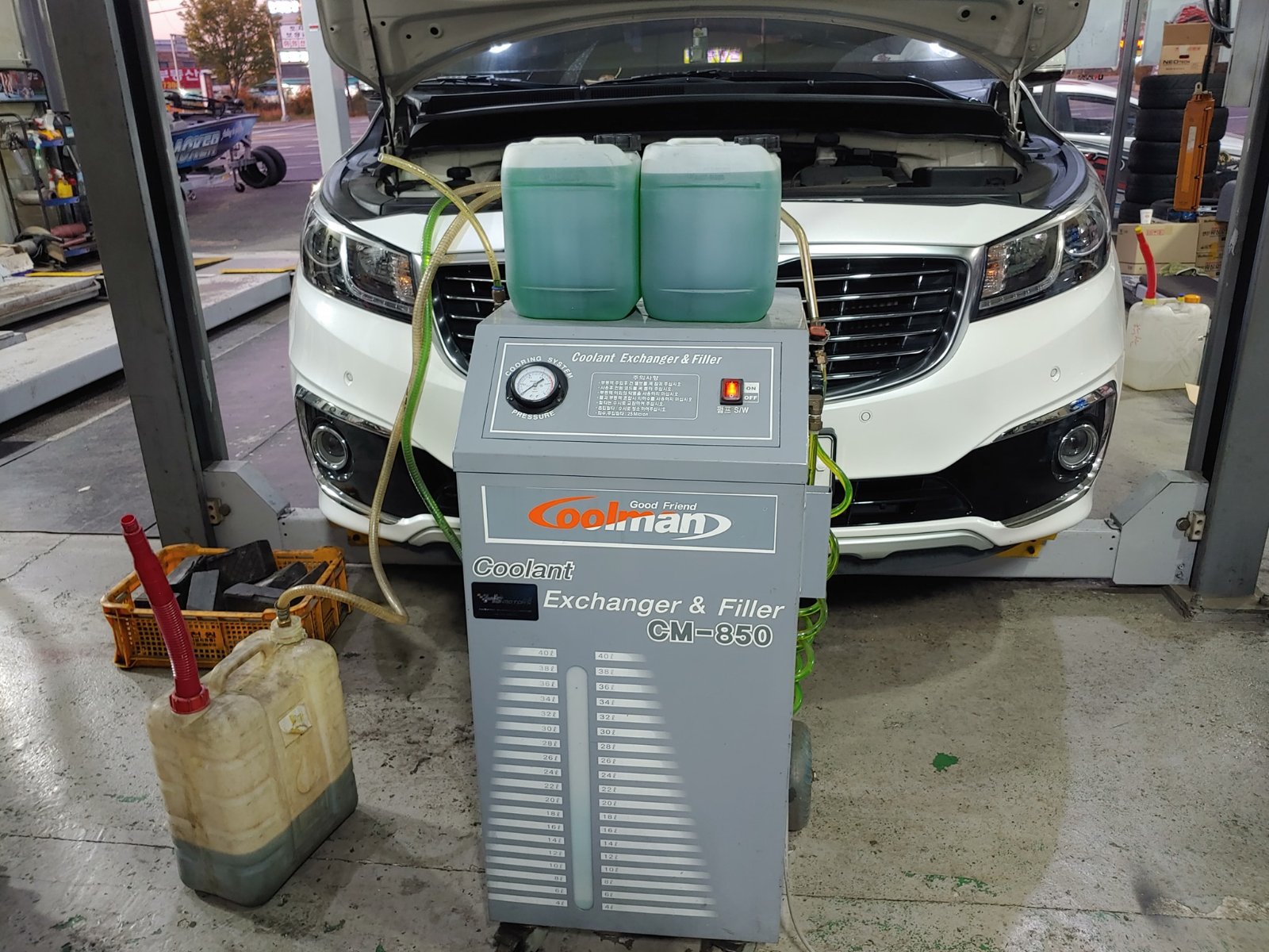

KIXX 1 531 Опубликовано: 13 декабря 2021 Поделиться Опубликовано: 13 декабря 2021 (изменено) 19 часов назад, SL1 сказал: И цвет почему-то в tds не указан. SL1 , добрый день! Да, действительно, про зеленый цвет данного антифриза-концентрата в TDS информация не указана. В англоязычной версии TDS есть только фраза : "It is dyed a distinctive color for easy identification." - Он окрашен в характерный цвет для облегчения идентификации. Но мы всегда готовы сообщить, что цвет именно зеленый. На приведенном фото - уже разведенный новый антифриз подготовлен к аппаратной замене в автомобиле. Изменено 13 декабря 2021 пользователем KIXX 3 Ссылка на сообщение
