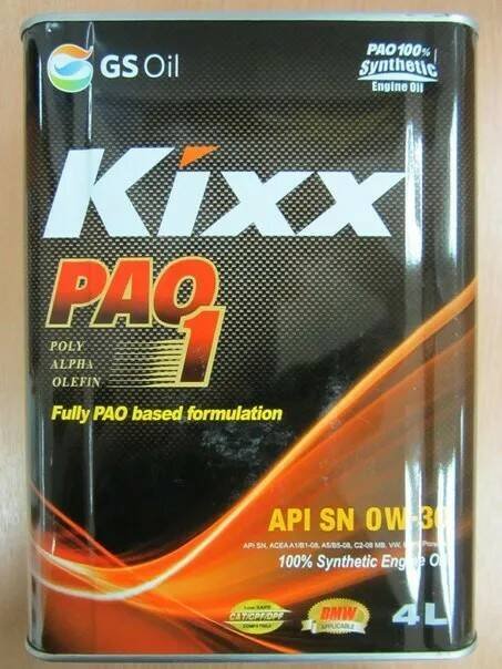

Добрый день. А во это что-за масло(стоит покупать)?
конечно стОит!
19.09.2022 в 14:23, isenotov сказал:
Просто дата изготовления еще до ребрендинга банки. Вроде как говорили, что масло не портится. Так что думаю можно брать. Масло зачётное.

19.09.2022 в 17:23, isenotov сказал:
stas141730 , добрый день!
На приведенном Вами изображении - канистра Kixx PAO1 0W-30 устаревшего дизайна. Такие канистры выпускались до 2014 года. Мы несколько раз отвечали на вопрос, касающихся этого масла с истекшим сроком годности. Ниже приводим ссылки на эти сообщения.
https://www.oil-club.ru/forum/topic/33168-voprosy-oficialnomu-predstavitelju-kixx/?do=findComment&comment=2296832
https://www.oil-club.ru/forum/topic/33168-voprosy-oficialnomu-predstavitelju-kixx/?do=findComment&comment=2208588
https://www.oil-club.ru/forum/topic/33168-voprosy-oficialnomu-predstavitelju-kixx/?do=findComment&comment=2202085
