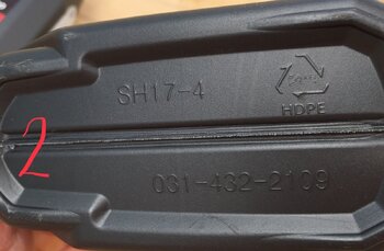

KIXX Здравствуйте! У меня 2 вопроса:
1. Купил две бутылки по 1 л Kixx PAO1 0w30 в разных местах, и канистры отличаются (место маркировки дата партия, и дно бутылки). Это нормально для различных годов производства?
Фото прикрепляю.
