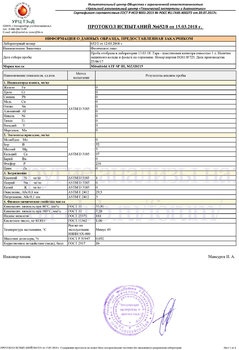

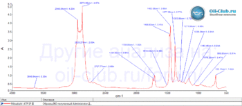

Mitsubishi ATF SP III свежее за анализ спасибо Автомир г.Казань.
Приемка масла в лаборатории УРЦТЭиД:

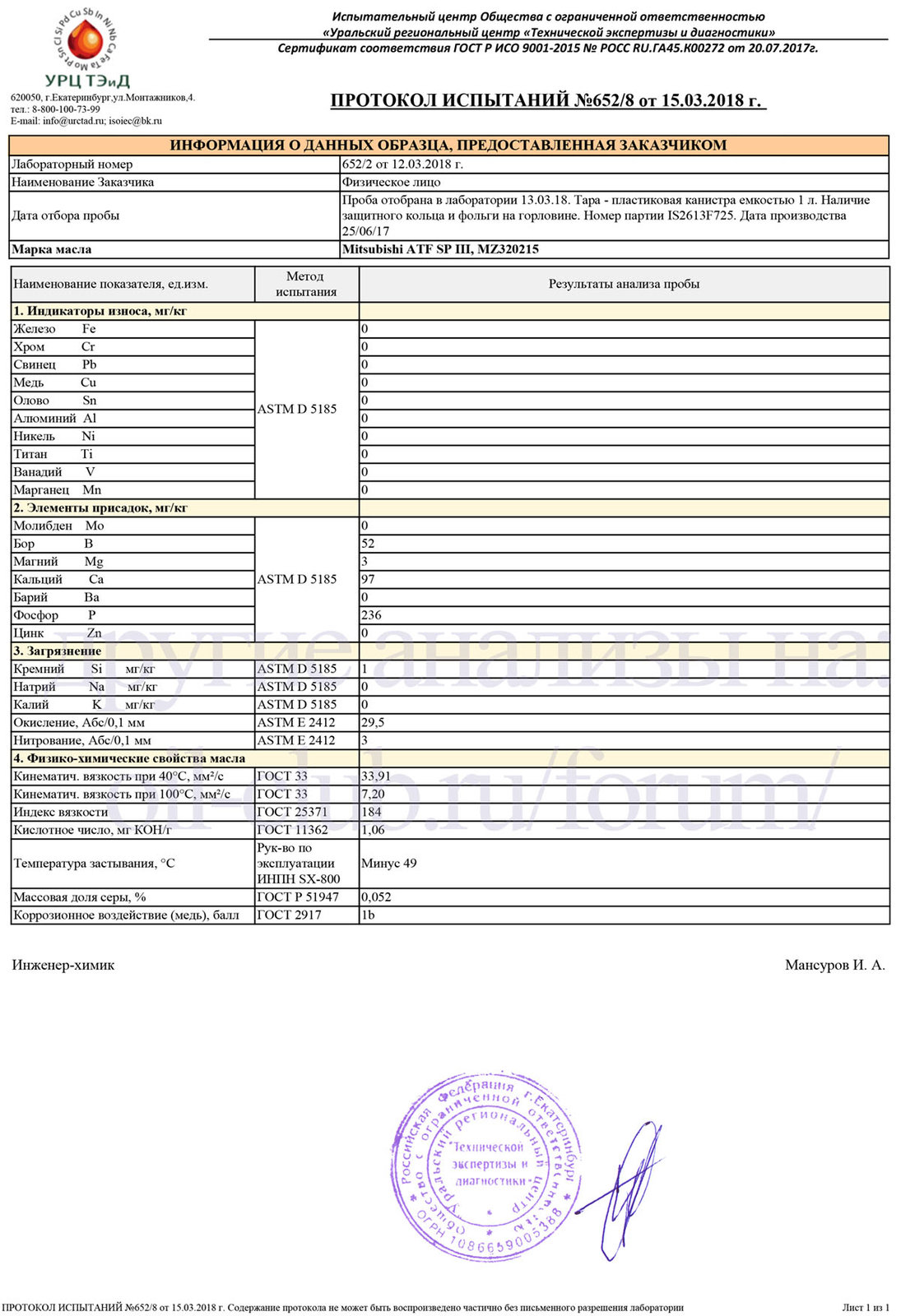

Масло заявлено как: Mitsubishi ATF SP III
MZ320215 - Mitsubishi ATF SP III 1L
MZ320159 - Mitsubishi ATF SP III 1L
MZ320160 - Mitsubishi ATF SP III 4L
Интересно кто производитель этой жидкости и какой достойный аналог для неё есть?
В сводной таблице Toyota type T-IV можно посмотреть аналоги на таком же пакете (уровень элементов присадок такой же как тут), например ASIN или Idemitsu. Но сразу предупреждаю, точный аналог это или нет, не гарантирую и знать точно не могу, и даже советовать не могу. По пакету присадок да одно и тоже.
