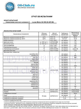

Lucas Motor Oil 5W-30 свежее за анализ спасибо официальному представителю Lucas Oil в России.
Масло в лабораторию прислал официальный представитель в запечатанной таре.
Lucas Motor Oil 5W-30 (VOA BASE).pdf
Lucas Motor Oil 5W-30 (VOA BASE).jpgLucas Motor Oil 5W-30 URC-1.jpgLucas-Motor-Oil-5W-30.jpg
Заявленные характеристики:
Масло заявлено как: API SN; ILSAC GF-5; ACEA A1/B1-08.
ИК спектр Фурье говорит предположительно о том, что масло на основе - воздержался либо гидрокрекинг VHVI либо минерлка 2й группы.

Так вот ты какая, минералка второй группы :)
Похоже Lucas действительно плотно сотрудничает с Lubrizol. Все что мы видели в анализах только их пакеты присадок пока идут :)
1 час назад, torcon сказал:
а почему минералка а не гидрокрекинг? Тут спектр аналогичен по-моему
Я не утверждаю, возможно и VHVI. :) Вывод я такой сделал, потому что пик 0.95 пониже чем бывает у VHVI 1.0-1.03 (на редлайн не смотрите, тогда ИК спектрометр показывал ниже пики, потом почистили куветы стало выше показывать.) И потому что они не написали на канистре Synthetic, хотя у них есть в линейке масла с приставкой Synthetic и Semi-Synthetic. Они назвали это масло Petroleum Motor Oil
https://lucasoil.com/products/lucas-motor-oil/conventional/lucas-petroleum-motor-oils
Но повторюсь могу и ошибаться, интересно что скажет сам завод.
2 группа скорее всего. Вот тоже минералка 2-й группы. Данные анализа, на которые не влияет пакет, и спектр как под копирку
с такой зольностью, серой, кислотным числом и температурой застывания врядли это ll группа. А завод сомневаюсь что даст пояснения.
