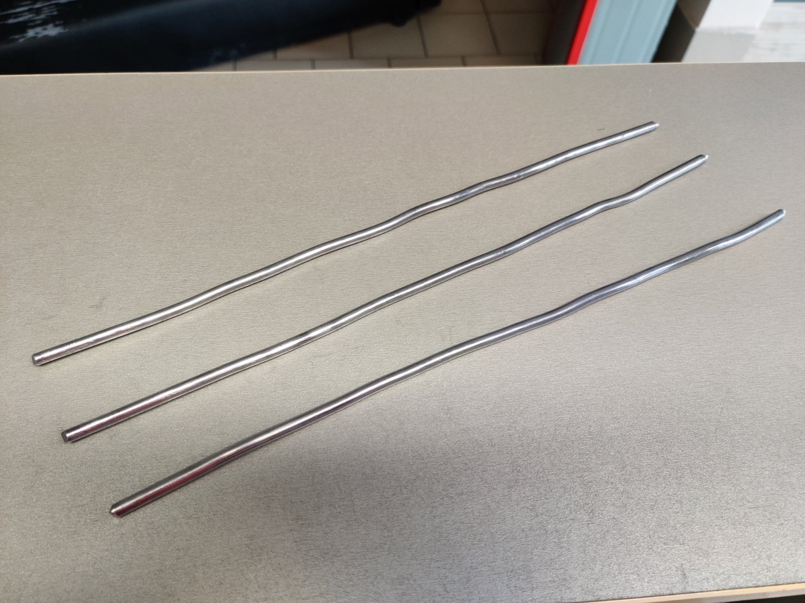

Ну что ребята , есть положительные новости ! Заряжаю банку ! Кипит ! Ура !
Значит вставил свинцовый электрод в соседнюю , подкинул Вымпел на ток 10а , напряжение на минимум . И о чудо ! Банка ожила , сразу поднялось напряжение  , а по началу зарядник даже не запустился . Сейчас стоит на зарядке ,  10а , 2.2в.
Общее состояние АКБ то же идёт в гору , было 10.8в , сейчас уже 12.95в . Процесс идёт )

После кратковременной прожарки , он как самогон . Давал ради эксперимента максимум тока , на 5 - 10 сек . Бурлит только в путь .
Но сейчас на ночь выставил 3а . Что то греется , ближе к верхней крышке , там прямо какое то место где идет нагрев точечный . Посмотрим .
