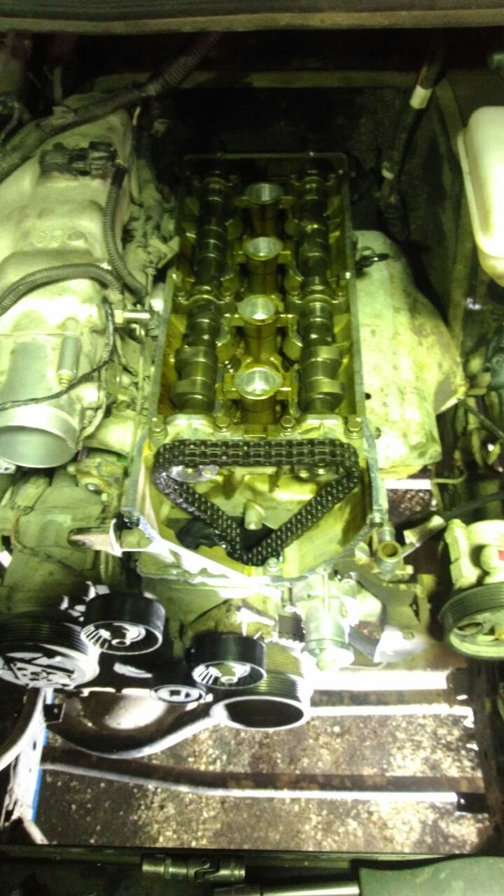

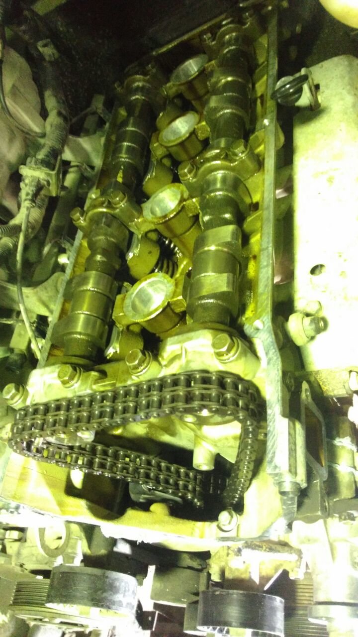

Всем привет! Прошу помощи в подборе синтетического масла для УАЗика. В данный момент поменял цепь(ходит 50т.км), и на момент "обкатки" залил Лукойл Амортек 5W40, примерно на 2000 км.
1- Уаз Патриот 2013 г.в. Пробег 47 000 км.
2- ЗМЗ 409
3- 7л, при замене 6,5л
4- Москва, Владимир, Ярославль (до -33)
5- Город/Трасса 50/50%
6- замена до 8000 км
7- ЕВРО 4
8- Доступны все масла. Предпочитаю Мобил
9- 0W40\5W30\5W40\10W40  SN/CF A3/B4
10- машина эксплуатируется без вылазок на бездорожье.
11- Машина ездила на  LM Leichtlauf High Tech 5W-40 - сменил, так как застучали гидрики. После Shell Helix Ultra 5W40 - мотор стал заметно жестче работать
Склоняюсь к Mobil1 FS x1 5W40, но подбор выдает либо 0W40, либо густое 5W50... Сервисмены , как один рекомендуют исключительно 10W40 П/С
