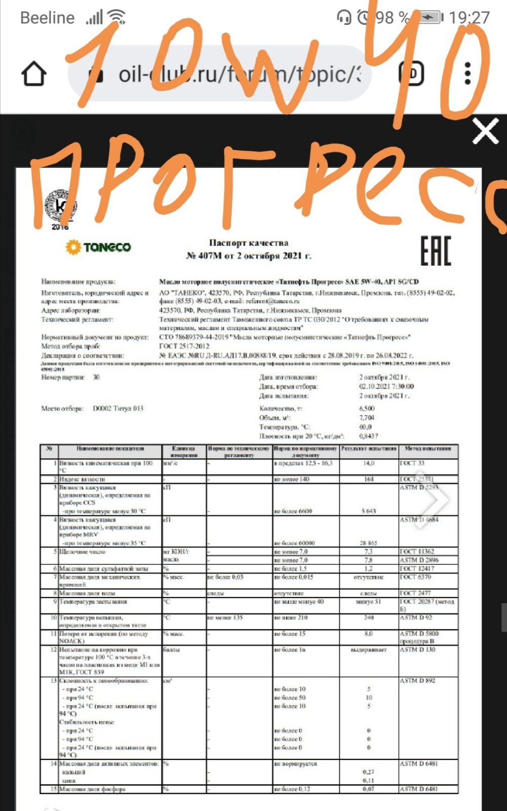

10.04.2018 в 19:57, ss333 сказал:
паспорт Пргресс 10w-40 партии №17 от20.12.17
А по какому такому "нормативному документу" у него min  KV100 от 13,5?
Изменено пользователем Ole
3 минуты назад, Ole сказал:
Согласно SAEJ300 кинематическая вязкость 100° у 0w40/5w40/10w40/15w40/20w40/25w40/и у моноградки w40, должна находиться в диапазоне от 12,5сst до 16,3сst. Так что, всё по-честному)) Никакого обмана потребителя. Или я не понял вопроса

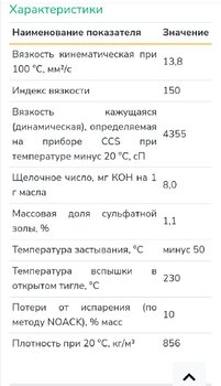

У меня есть паспорт посвежее - от октября 2021г (скрин1), а тот, про который вы спросили от 2017г, старенький. Опечатались, или чуданули, бывает. В реале у Прогресса 5w40/10w40/15w40 КV100° в районе 13,8сst - 14,4cst st
34 минуты назад, Роман 73 сказал:
Я про обман и не писал. И про "от 12,5сSt" знаю - именно отсюда и  вопрос: какой это у них "документ" имелся в виду? Я эту фразу "от 13.5сСт" у них не в одном месте нашел, так что это не просто 1 опечатка.
21 минуту назад, Ole сказал:
Значит, такие там "знатоки" сидят у них)))
