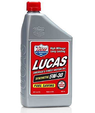

Lucas Synthetic 5W-30 свежее
Lucas Synthetic 5W-30 свежее за анализ спасибо официальному представителю Lucas Oil в России.
Масло в лабораторию прислал официальный представитель в запечатанной таре.

Масло заявлено как: API SN/SM/SL/SJ/CF,  ACEA A5/B5-04, A3/B4-04, C2-08, C3-07, C2-04, VW-502/505/505.01, MB 229.31, 229.51, BMW Longlife-04, Porsche. (могу не верно указать.)
1) Масло удовлетворяет требованиям стандарта SAE и может смело называться 5W-30 (при 100С норма, CCS при такой t застывания сомнений не вызывает)
2) Вязкость при 100С = 10.12 сСт - нормально для С2, но явно низкая для С3
3) Щелочное число = 8.15 - для С3 вполне логичный результат; при TAN = 1.34 - выглядит очень достойно
4) Зольность сульфатная = 0.85% - немного выше порогового значения 0.8%, но криминала нет (чуть-чуть переложили пакета + погрешность измерений)
5) Температура застывания = -49С - очень достойный показатель!
6) Температура вспышки в открытом тигеле = 230С - с термостабильностью все в порядке
7) Содержание серы = 0.211 - свидетельствует о чистых базовых маслах и современном пакете присадок (Lubrizol)
8) Противоизносные присадки ZDDP представлены привычной парой соединений Цинка и Фосфора. Моющие/нейтрализующие присадки в виде салицилатов Кальция. Также в масле присутсвуют эстеры в количестве 6% (примерно).
ИК спектр Фурье говорит предположительно о том, что масло на основе гидрокрекинга + эстеры. (правда в MSDS пишут что есть и ПАО.)
Вывод: перед нами хорошая среднезольная маловязкая 30-ка на пакете Lubrizol. Все достойно. Из приятных нюансов: эстеры в базе. Но со спецификациями, точнее - соответствиями, надо бы разобраться. (описал Dimmy)

это и есть анализ этого масла. В Европу оно поставляется с черной этикеткой а не с красной.
Артикулы одни и те же
http://lucasoil.co.uk/products/motor-oil/high-performance-oil/lucas-synthetic-high-performance-motor-oil
Европейский сайт
https://lucasoil.com/products/lucas-motor-oil/synthetic/lucas-synthetic-motor-oils
Американский сайт
