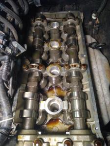

УАЗ Патриот 2,7(ЗМЗ-409) 2015 г. 89000км
Вскрыли клапанную крышку для переуплотнения. Удивились чистоте. Лака/нагара/грязи вообще нет. Все выглядит так, как будто новую гбц сбрызнули маслом
 Замена 8-10 тыс км (250 моточасов).  На последнем масле Agrol Spectra 5w40 15 тыс пробег и под 400 моточасов.
Жор масла отсутствует.
Машина на ГБО пропан 4 поколение
0-2500км — Заводское
2500-15000км — Дилерский Лукойл полусинтетика. Скорее всего Супер 10W40
15000-25000 — Лукой люкс синтетик 5W40
25000-37000 — Микс Лукойл люкс синтетик 5W40 2 литра + 4 литра Uzautooil Premium 5W30 синтетик
37000-43500 — микс Лукойл Люкс полусинтетика 5w40 2 литра + 4 литра Gazpromneft Super 10W-40 полусинь
43500 — Uaz motor oil премиум 5w40 синтетика
52000 — Uaz motor oil премиум 5w40 синтетика
62000 — Микс 4 литра Uzautooil Premium 5W30 синтетик +2 литра chempioil power gt 15w50+ 5% синтолюкс
68000- Синтоил  5w40 платинум синт + 5%синтолюкс
74000-  Agrol Spectra 5w40 акционное
89000 — Uaz motor oil премиум 5w40 синтетика

Вот что значит менять вовремя.
Это из-за газа так чисто.На бензе по другому всё.
вижу цепи поменял ))) если не секрет на каком пробеге ?
мне думается что при грамотных интервалах засирать не должно.

Вроде как на уазах однорядная цепь велосипедная была - которая тянулась, перескакивала и даже рвалась. Тут смотрю нормальная. Два варианта было с завода?
на гвономаслах и говнобензине. При правильной эксплуатации однорядка вполне хорошо ходила и была более тихая.
На этом УАЗе стоят уже новые цепи ЕВРО-4
40904.1006040-11
40904.1006040-01
Настоящая однорядка ставилась давным давно. Если не ошибаюсь еще на евро 2.  На евро 4 с 2014 года ставился только один вариант - зубчато пластинчатая цепь. Именно на нее все нарекания. И ее почему то зовут однорядкой, велосипедкой, хотя она ни тем, ни тем не является. По неподтвержденным данным встречались 2 производителя этой цепи - чешский CZ и киров. Кировская страдает плохой обработкой и на малых пробегах съедает башмак до болтов... На своей маркировку не рассмотрел - но судя по тому что нет выработки на башмаке, стоит CZ.
Тоже в свое время был озадачен заменой на всякий случай.... Но посмотрел внимательно - все изученные мной случаи обрыва происходили при пуске двигателя. На ходу практически не встречаются разрывы. Сделал для себя выводы и поменял только гидронатяжители.
Есть информация, что с конца 2017 года завод опять стал ставить двухрядку
Изменено пользователем Icehammer2
Производителей цепей два официальных, оба упакованы в коробки ЗМЗ, но имеют разные артикулы
1. DITTON, Латвийская Республика
2. ЗАО "Цепь" г.Киров, Россия
Цепь ГРМ 40904 дв. (зубчато-пластинчатая) под звездочку Евро-4 - это не однорядка... и её ставят с 2014 года. И кстати по ней меньше всего замен.
