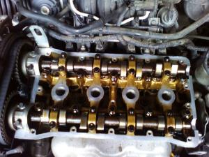

Chevrolet Aveo T250 (F14D3) 2007г. 156 000 км
1. Chevrolet Aveo T250 2007 г.в.
2. F14D3
3. GM 5W30 Dexos-2
4. 8000 км
5. Бензин 92
6. 80% город 20% трасса.
Машина куплена у пенсионера (один хозяин), с его слов он заливал только GM 5W30. Менял два раза в год, весной и осенью. Вскрывал по причине замены прокладки крышки клапанов на пробеге 156 000 км. Желтый налет легко оттирается тряпочкой со спиртом. Расход масла отсутствует.
Как то грязновато, похоже на перекат(?).
Желтый налет легко
Я что то не пойму! Разве там желтый налет?) Похоже на расный. Вот желтый налет!
Перекаты и лак, масло с3 слабовато на такой интервал.
Изменено пользователем ваня 30
Пенсионер менял раз в 15 небось.
@Пехота67, Да 100% Народ же верит всему что им говорят. Сказали в автосалоне раз в 20 тыс они и едут раз в 20тыс (на Вольво интервал был 20 тыс )
Дополню, раз в 15ткм наверное в лутшем случае.
я погляжу как подобие с3 держится,сейчас только с больничного выйду,а на нем я походу надолго( Изменено пользователем Пехота67
А что если процента по 3 эстеров добавлять начать,и поглядеть как оно Будё?
Желтый с красным оттенком, на фотографии так получилось просто.
Не красный, а черный)
Черного там нет.
Это может быть запросто.
В 18.03.2018 в 12:48, СерегаZX сказал:
Это масло не для  дерьмового  топлива,  я бы перешёл сейчас после него на полнозольник
Лакообразование, перекаты были на дексосе по тысяч 15... Сколько там у Chevrolet межсервисный? Вот столько и ездили.
