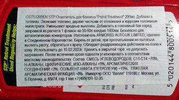

Прикупил недавно STP "Очиститель бензина Petrol Treatment" 200мл (артикул 51200EN). Брал около 200 рублей за флакон. Состав:
21.10.2020 в 10:01, Dumus сказал:
Обычно очиститель топливной системы, а тут очиститель для бензина....

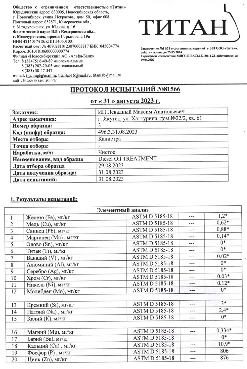

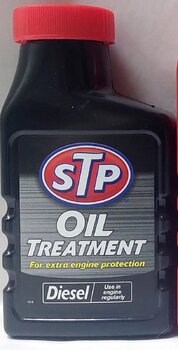

Торгую данной химией не первый год. И задался вопросом, а что собственно туда залито. Отправил в лабораторию в Новосибирске. Кто, что думает по поводу состава данного продукта.
Изменено пользователем Апостал
Торгую данной химией не первый год. И задался вопросом, а что собственно туда залито. Отправил в лабораторию в Новосибирске. В отличии от присадки для бензинового мотора, здесь практически нет кальция, но на много больше фосфора и цинка. Думаю по половине бутылки можно залить и в бензиновый мотор смело.
Апостал чë тут гадать - каплюшка масла и всё!
Мизер пакета (кальций, фосфор, цинк)
Апостал фосфор и цинк в качестве противоизноски и всё. И даже их мало, на уровне масел илсак.
Пустышка!
4 часа назад, Апостал сказал:
Да хоть весь, погоды не сделает :)
