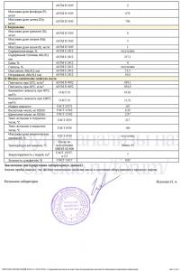

Масло: STELS Atom Euro 5w-30
Автомобиль: Шевроле Круз, 1,8 л 18XER, АКПП.
Общий пробег на одометре: 76000 км
Пробег на масле: 6800 км
Моточасы: н.д.
Израсходованное топливо: н.д.
Доливки масла: не было, уровень не ушел.
Присутствие отложений в двигателе ДО: нет, смотрел только через заливную горловину.
Присутствие отложений в двигателе ПОСЛЕ: нет, смотрел только через заливную горловину.
Автозапуск: использовался
Наличие чип-тюнинга: нет
ГРМ: ремень.
Предпусковые подогреватели: нет
Период эксплуатации:  октябрь 2017 - январь 2018
Срок эксплуатации: 3,5 месяца.
Топливо: Бензин АИ-95 (ГПН Омск)
Режимы: 70% город,30% трасса
Фильтр масляный: Mann
Фильтр воздушный: Mann
Объем заливаемого масла: 4 литра
Отбор масла: при сливе масла в новую полиэтиленовую бутылку 1 л
Что было до этого масла:
Amalie PRO 5w-30
Stels Atom Synthetic 5W-30 Europe Chevrolet Cruze 6800km Stels (UOA BASE).pdf
Stels Atom Synthetic 5W-30 Europe Chevrolet Cruze 6800km Stels (UOA BASE) копия.jpgStels Atom Synthetic 5W-30 Europe Chevrolet Cruze 6800km Stels URC-1 копия.jpgStels Atom Synthetic 5W-30 Europe Chevrolet Cruze 6800km Stels URC-2 копия.jpg
вот так выглядят в анализе УРЦ нормальные, около 2% топлива в масле. Я имею ввиду изменение вязкости, вспышки и содержание топлива.
А вот по маслу хочу сказать, либо Stels поменял рецептуру и человек лил масло на другой рецептуре, либо человек что то не то залил. Пакет присадок совершенно другой в отработке, молибдена нет. Бора стало больше. Кальция меньше. Это другое масло...
Эта лаба свегда так оформляет? непривычно.
нет не всегда, у них когда параметров много, таблица сьезжает почему то :) Кстати у этой отработки интересно то, что ей замерили зольность 0,82. Что меня еще больше навело на мысль что это какой то Dexos2 5W-30, либо Stels Euro 5W-30 стал таким. И пакет присадок говорит что это масло какое то ACEA C3 Dexos2 на пакете Infineum. :) Надеюсь автора сюда пригласят или хотя бы официальный представитель прояснит ситуацию.

По мне, так железа много. При "сервисном" пробеге (15) не меньше 200 наверное будет.
С молибденом так вообще вопрос.... в свежем его было как жира Илсаковского, а здесь вообще нет. Может анализ свежего был очень не корректен?
Изменено пользователем biguxa
Не сочтите за недоверие, но хотелось бы фото канистры, из которой было залито ЭТО.
Иначе, можно допустить и брак, и, тока не смейтесь, подделку)))
Будем разбираться, есть подозрение в ошибке лаборатории.
Откуда столько железа, учитывая что нет цепи?
много откуда может быть клапана, кулачки. Тут нам не угадать, но железа много. Я думаю смена лаборатории не даст ничего. ICP у УРЦ адекватен.
