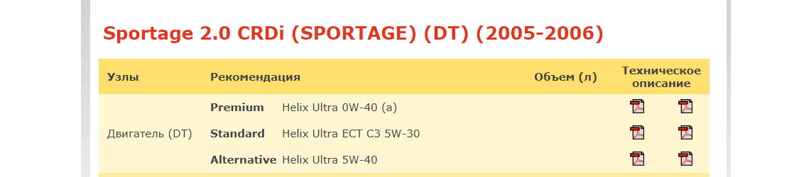

итак лил Я разное масло,  Dragon SSU 10w40, KIA/Hyundai 5w30, Shell 5w40 HX8
но на данный момент со всех щелей прет масло это же Шелл не пойму то ли из за масла то и из-за кривруких мастеров которые меняли сальники распредвала и коленвала.
какое масло лучше заливать в дизелек ?

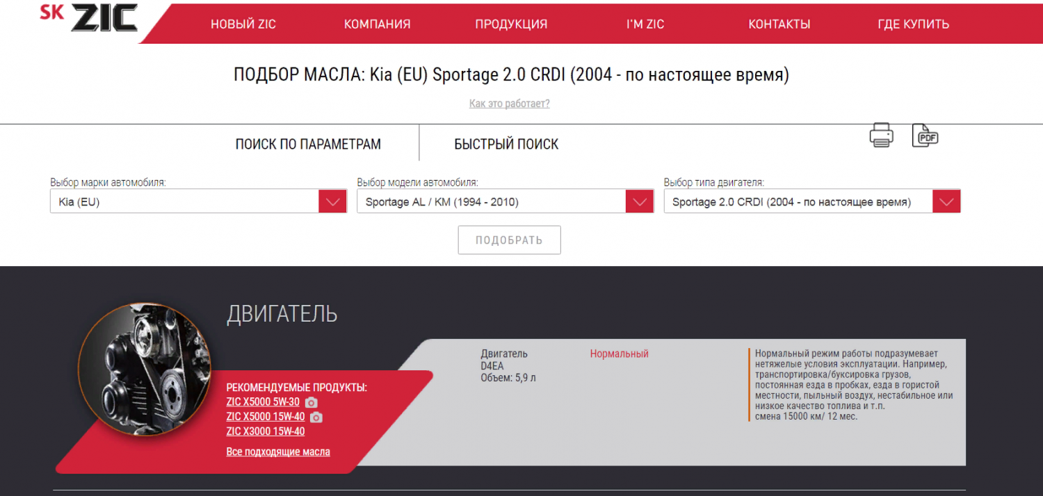

сайт зик по подбору масла рекомендует ZIC X5000 5w30 но оно вроде как полуситетика  а Я в основном лью синтетику так какое же масло лить чтоб двигатель работал хорошо???

думал залить ZIC TOP 5W-30 но опять же это синтетика
начинаю думать что хорошее не всегда хорошо, т.е. может быть стоит залить полусинтетику и будет лучше чем синтетику
шелл рекомендует синтетику
а зик сам не знает чего предложить  то полусинтетику то синтетику предлагает

Shell Helix Ultra ECT С2/C3 0W-30  --  http://www.oil-club.ru/forum/topic/14974-14974
эта всесезонка на голову выше по характеристикам (и немного по-дороже, но оно того ст0ит)  :up:
мотор крутится гораздо веселее, серьёзная защита сальников и пар трения
официальный дилер -- https://www.std-shell.ru/catalog/smazochnye_materialy_dlya_transporta/motornye_masla_dlya_legkovykh_avtomobiley/shell_helix_ultra_ect_c2_c3_0w_30/?oid=1155
