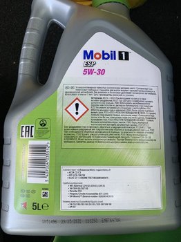

Пойдём по порядку:
1. Лицо выглядит у обеих одинаково
2. Задник, место нанесения даты и страны ввоза вроде тоже совпадает:
G051496 29/05/2020 006293 EMB76476A
G051496 29/05/2020 006286 EMB76476A
ноготь стирает напечатанное
Если я правильно воспользовался дешифратором то:
G - Гравеншон, Франция
0
- Год производства 2020
5 - Месяц производства МАЙ
1496 - Номер залива продукта
369546836_photo_2020-08-20_16-32-52(3).thumb.jpg.6a594c4097d7c422a5c7bbc52dfa110d.jpg267853303_photo_2020-08-20_16-32-52(4).thumb.jpg.c23c3b2d8f85fcd9b614851b16a1ae7a.jpg

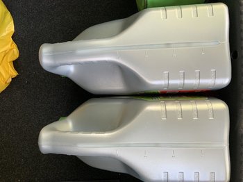

3. Мерная шкала у верхней бутыли на ~1 см выше нижней части канистры, плюс капли довольно долго не падали когда положил.

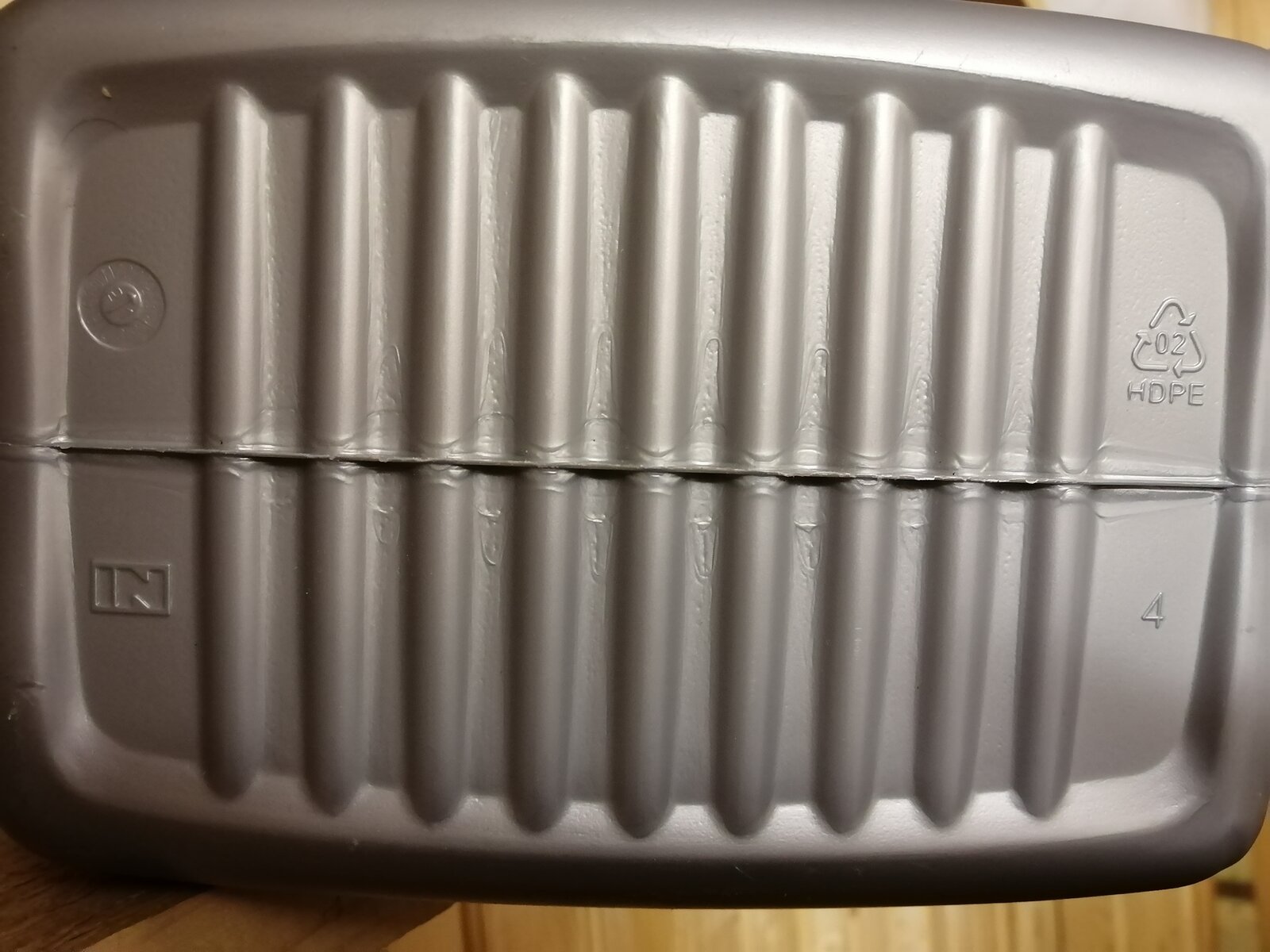

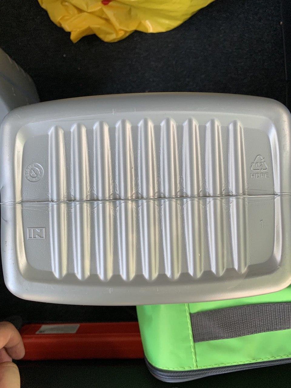

4. Дальше интереснее, смотря на низ канистры заметил пару вещей:
Во-первых, обратите внимание на печатку даты изготовления, но одной цифры 1-6 "слизаны, на второй они менее рельефные, изготовитель "IN", и 4 четверть, на одной банке "4" на другой "1",
относительно моего раннего поста (ссылко),
71453049_photo_2020-08-20_16-32-51(4).thumb.jpg.5bf632bd3542b4dcfba4a9290d160482.jpg534069913_photo_2020-08-20_16-32-51(7).thumb.jpg.247a44fb23348f251032c7012a9dffc6.jpg

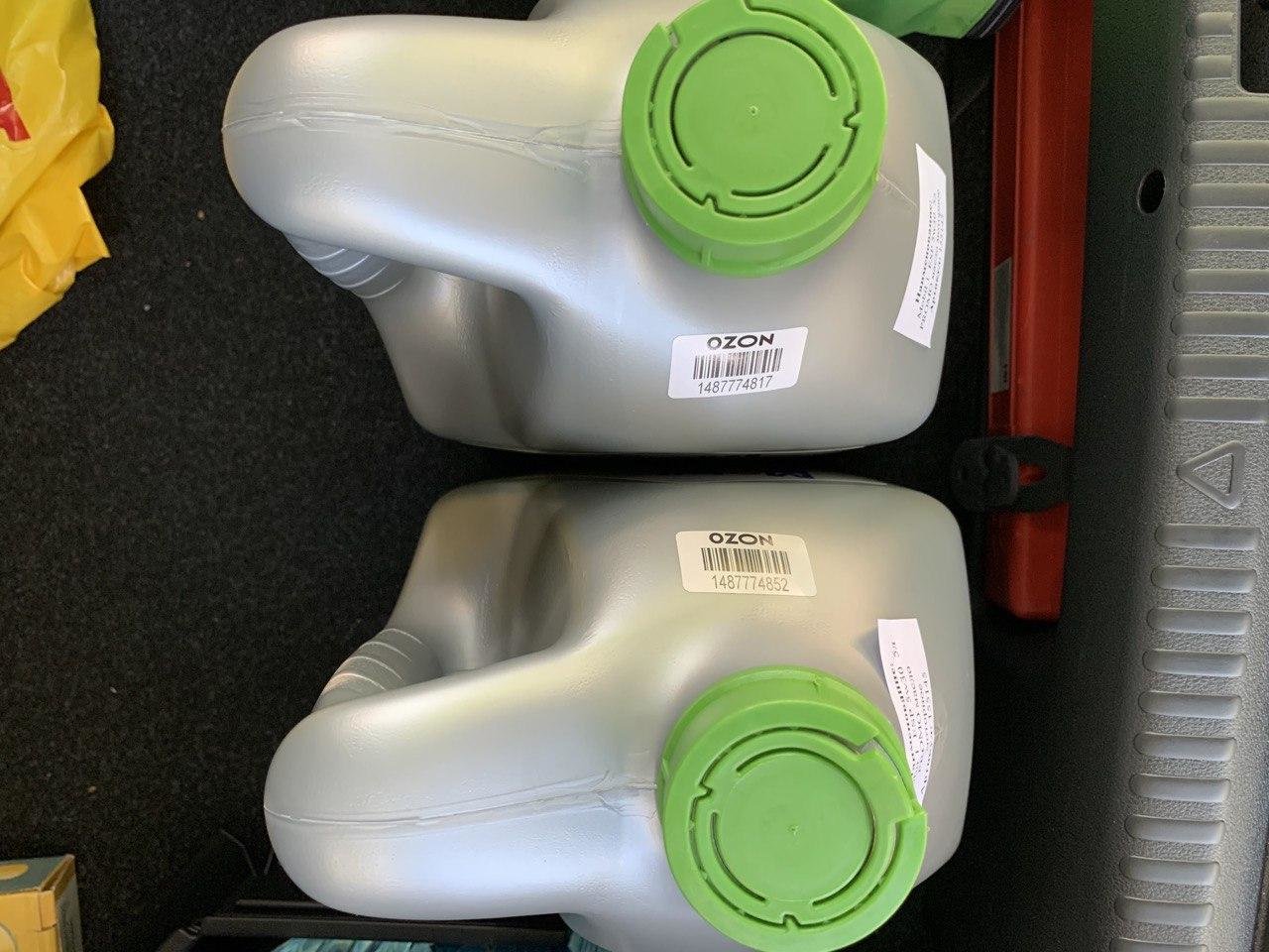

5. Крышки и пробки, тут тоже странно, относительно прошлого поста(см. 4 пункт), нету кольца вся крышка единая да и сидит не так уж плотно...и нет инструкции что делать с крышкой.
272628908_photo_2020-08-20_16-32-51(2).thumb.jpg.f278b51ba4472e0ef3e0293f171138e6.jpg918911141_photo_2020-08-20_16-32-51(6).thumb.jpg.38fdf41182b05d182c731bb7b2cfad44.jpg1826449657_photo_2020-08-20_16-32-52(2).thumb.jpg.3d6c97bc52a7ea50a6d952b724e78137.jpg1663644156_photo_2020-08-20_16-32-52(5).thumb.jpg.76bd0ad9d30fb4dea73bfba48fd7b031.jpg

Drovnis я в мобиле не шарю, ща Optovik зайдёт расставит все точки над и! 5л это акционная тара, думаю её не будут подделывать
Александр КРК ждём гуру, подтянул на случай, вдруг интересно будет :)
Drovnis Это обычная упаковка с Гравеншона которая всем кажется "стремной". Пробка может быть кривая,на ней видны следы закручивания на линии розлива.На дне не читается клеймо ГОД-МЕСЯЦ. Канистра шагреневая,обозначение производителя канистр IN. Пробка без нижнего кольца и схемы открытия канистры. Мерная шкала может быть кривая.Батч-код нанесен криво(как бык поссал).Цифра 1 имеет "специфическое написание- оканчивается внизу кружочком.Буквы могут иметь разный размер. Этикетки могут быть расположены криво относительно канистры.Если вы все это видите: АЛИЛУЯ  перед вами оригинальное масло из Гравеншон :D
Optovik :hi::rofl:
11 минут назад, Optovik сказал:

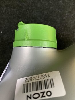

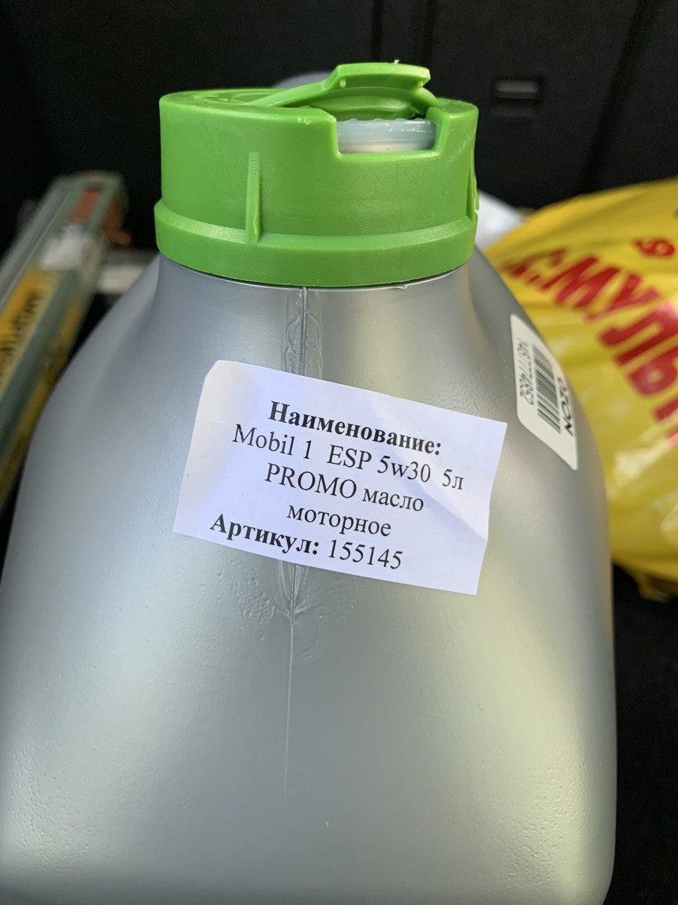

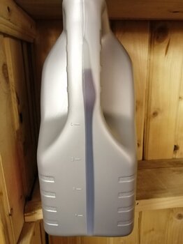

Взял на маркете (вроде официальный поставщик) 5л канистру, на которой присутствуют все признаки подделки, тьфу оригинала описанные тобой в посте выше. Но вот мерная шкала у меня уж слишком кривая... Или Гравеншон могёт?))IMG_20210404_124649.thumb.jpg.b2222ae4992cfc245a5ccdfb546b5eb0.jpg
Проверку на сайте прошло нормально, все точки совпадают. Дата канистры совпадает с датой производства масла (февраль 21 года).
Изменено пользователем gigazoom
1 минуту назад, gigazoom сказал:
Ещё как могЁт:good2:
