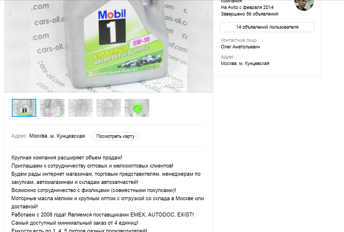

Вот они откуда берутся с ценой 990 рублей за 4 литра.:
https://www.avito.ru/moskva/zapchasti_i_aksessuary/maslo_motornoe_mobil1_5w30_melkim_optom_1040062659
Изменено пользователем Optovik

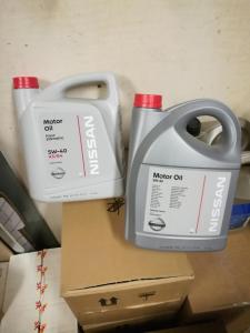

совсем страх потеряли... скоро наверно вот так будет

Mobil поменял в прошлом году модельный ряд и сделал этикетки светящимися в рассеянном ультрафиолете. Смена упаковки не гарантирует ,что быстро не появится фальсификат.Так новые белые канистры NISSAN 5/40 появились на рынке спустя 3 месяца после начала производства и потребителю их не отличить от оригинала. Этикетки MOBIL фальсификат не светятся в ультрафиолете,и я думаю что не когда светится не будут(дорогое удовольствие).
