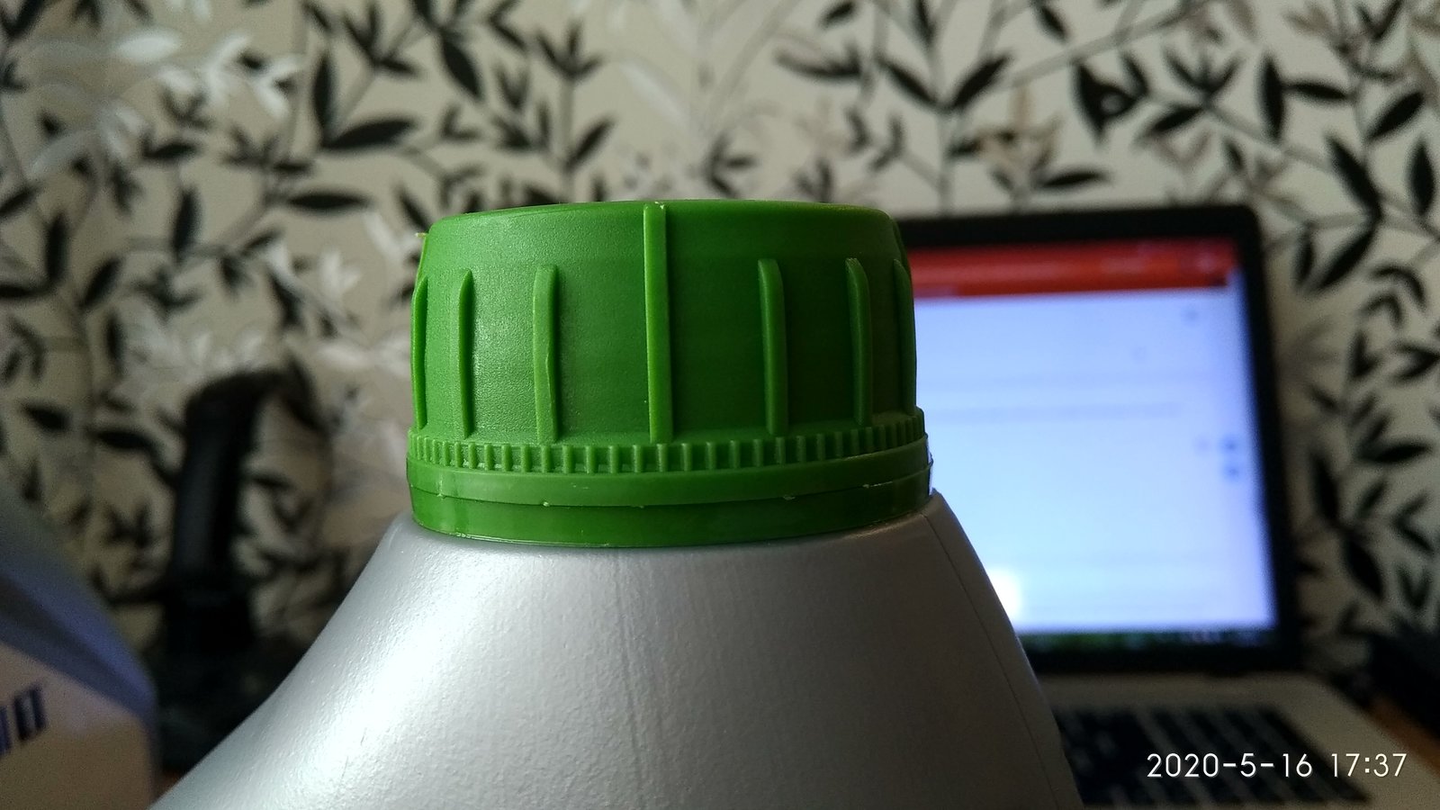

kmp2002 может крышки по цвету (оттенку) различаются между собой (оригинал/подделка) у Торкона в ролике только это было заметно
6 минут назад, ModeratorSigma сказал:

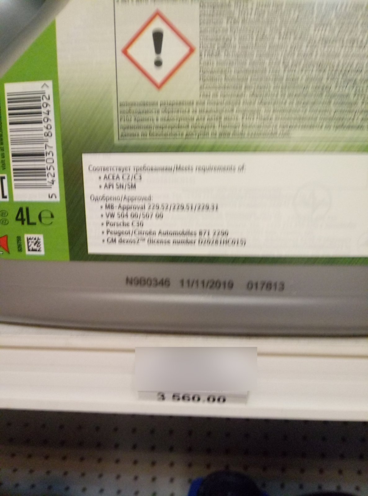

Нет. Совершенно ничего. От слова сосвем. Я еще мог бы к коду докапаться. Но сегодня заезжал в магаз и нашел канистру с той же датой что и моя. 11/11/19. Собственно вот фото.
Я ума не приложу как это можно подделать чтобы продать за 2100 и еще получить выгоду. Масло, фальсификат, причем замерзает только при температуре ниже 18 градусов. Даже наверное к -20. А до этой температуры ведет себя весьма похоже. Но цвет менее коричневый. Еще одну особеннсть заметил, если стрельнуь фонарем в уровень канистры, в ручку, в темноте, то масло светился, -более светлое, оригинальное свет практически не пропускает. Но канистры разные, четыреха и литруха оригинала. Может дело и вканисте. У кого есть гарантированный вариант 4ехи стрельните фонарем светодиодным. Я обычным налобным стрелял. 10 светодиодов. Чтоб подтвердить мои догадки.
