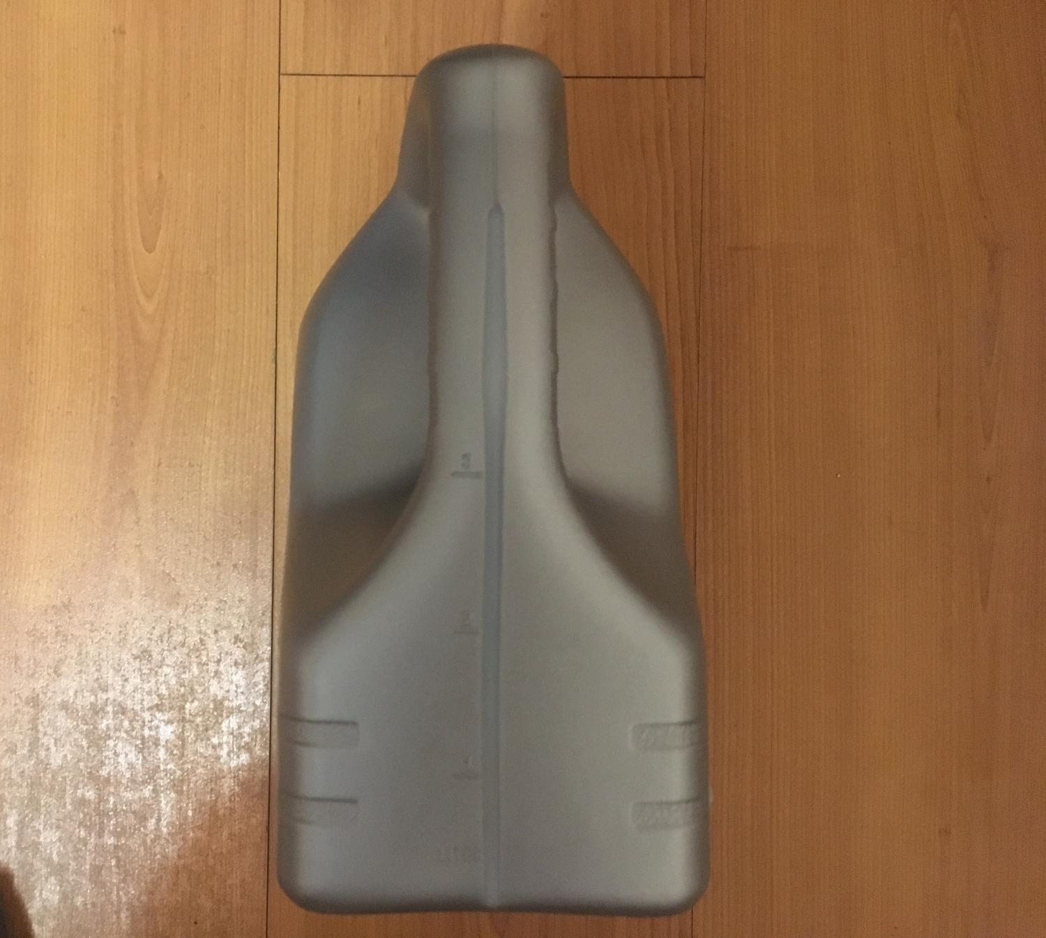

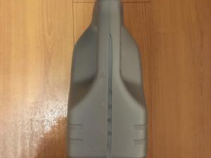

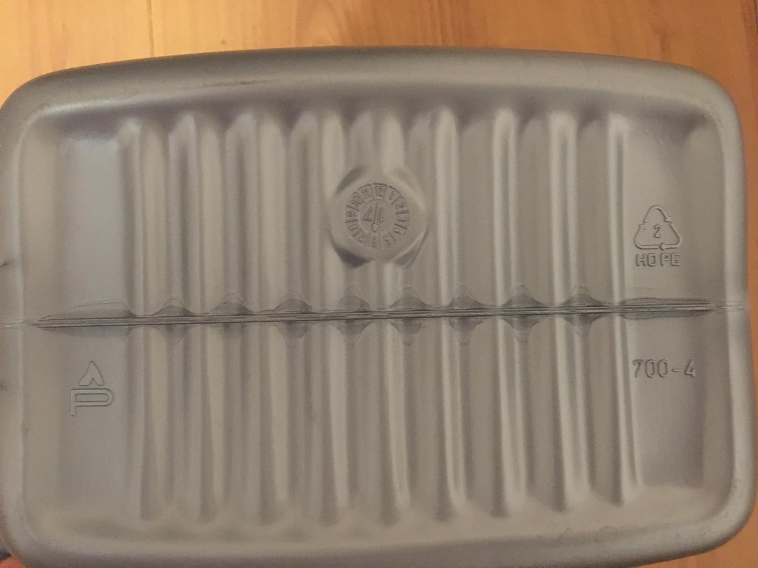

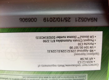

Приветствую! Сегодня забрал из Щёлковского отделения магазина Exist две 4-х литровые канистры масла Mobil 1 ESP Formula 5W-30. Сначала появилось небольшое сомнение ввиду отличия в оформлении этикеток на канистре, которые я покупал прошлым летом в Autodoc, с канистрами, которые сегодня забрал. К тому же заметил, что год розлива этих масел одинаков - 2017г., но канистра из Автодока сделана в июне 2017г., а канистра из Exist сделана в августе 2016г. Плюс на днище канистры из Автодока над буквой "P" есть галочка, а на днище канистры из Exist буква "P" вообще оформлена иначе. Еще мною было замечено, что бенчкод на канистре из Автодока напечатан явно точечным методом, а на канистре из Exist шрифт сплошной.
Фото канистры из Автодока:
post-44944-0-34849800-1516044364_thumb.jpgpost-44944-0-22811800-1516044383_thumb.jpgpost-44944-0-19589700-1516044431_thumb.jpgpost-44944-0-70299600-1516044452_thumb.jpgpost-44944-0-45103300-1516044470_thumb.jpgpost-44944-0-50738500-1516044488_thumb.jpg
Фото канистры из Exist:
post-44944-0-18898300-1516044716_thumb.jpgpost-44944-0-53692000-1516044734_thumb.jpgpost-44944-0-77985900-1516044760_thumb.jpgpost-44944-0-35348600-1516044782_thumb.jpgpost-44944-0-83135600-1516044804_thumb.jpgpost-44944-0-31179400-1516044818_thumb.jpg

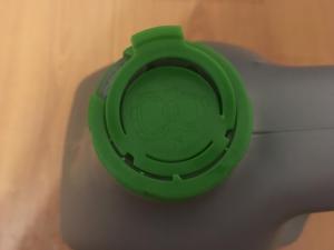

Также заметил что крышка канистры из Автодока матовая и темнее, чем крышка канистры из Exist, которая немного глянцевая и зеленый более яркий (слева-Автодок, справа-Exist):

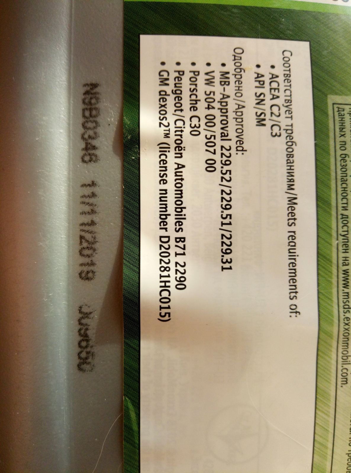

Здравствуйте,Извиняемся за поздний ответ.Номеру партии N8B0329 (указанном на фото) соответствует MOBIL 1 ESP 5W-30, произведен 08.11.2018, ёмкость 4 л., страна Финляндия. Рекомендуем приобретать масло в авторизированных местах покупок которые можно найти по ссылке : https://mobiloil.com.ru/ru/retailer-locator . В нашем официальном сайте не указан данный вами магазин,ссылаясь на это ,можно сделать вывод что мы не соотрудничаем с данным магазином,и следовательно не можем вам гарантировать оригинальность продукта.

Mystery32 Из того что я увидел: масло из Эксист однозначно фальсификат по многим признакам,это: цвет, а канистра со всех сторон левая.
30.10.2019 в 17:57, Optovik сказал:
Mystery32 Из того что я увидел: масло из Эксист однозначно фальсификат по многим признакам,это цвет: , а канистра со всех сторон левая.
про моё что скажите? судя по цвету кмк тоже подделка,а про мою канистру что скажите?
Изменено пользователем rus-97
3 часа назад, rus-97 сказал:
Ну вы же всё сами видите,что оно скорее похоже на GM.чем ESP 5w30.

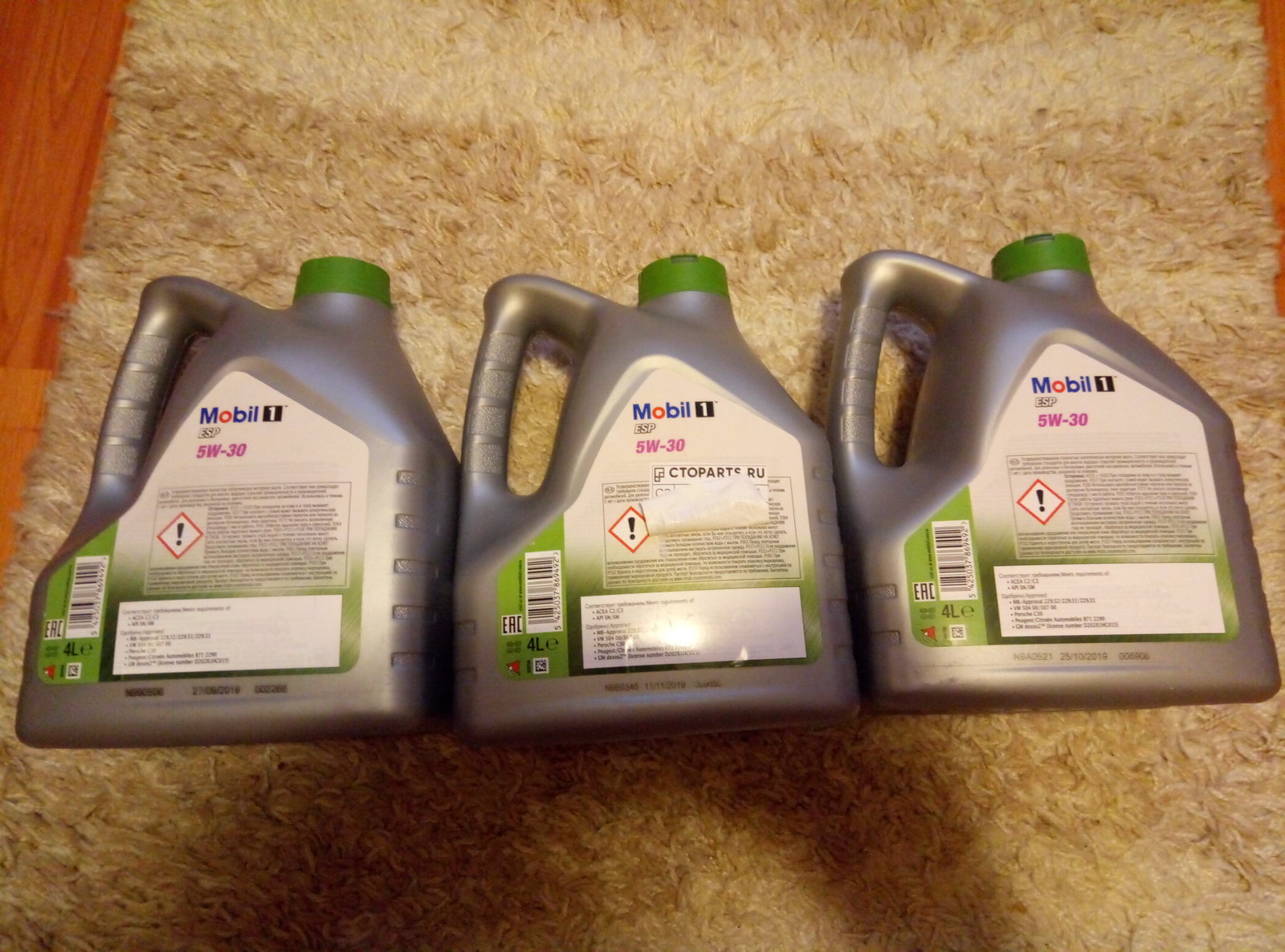

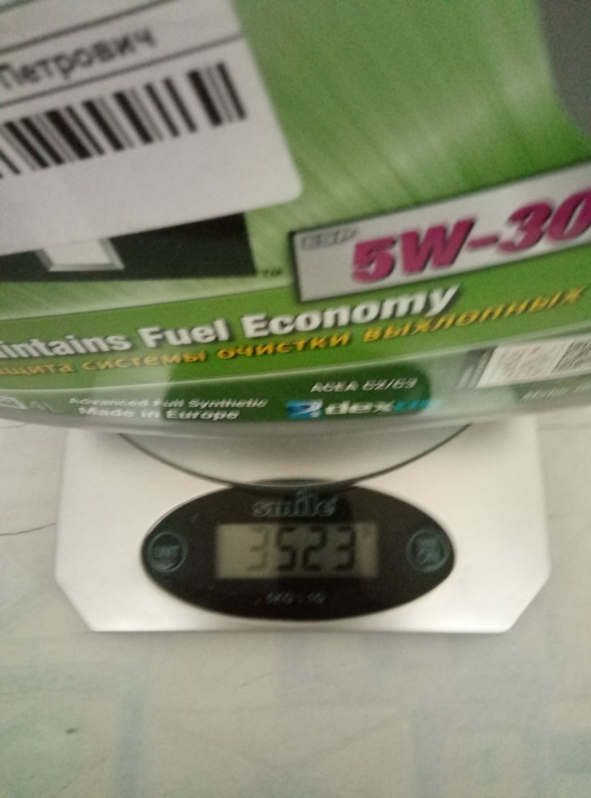

Добрый день. Купил три канистры масла Мобил 1 ESP 5-30. И выложил фото в теме: здесь. Цена за канистру 2000-2200руб. Все прошли проверку на сайте. К канистре тоже никаких претензий нет. Но при взвешивании выявился инетесный факт. Все канистры имеют разный вес и разбег составляет до 120 грамм. Как такое возможно на масле которое проходит проверку? Остро встал вопрос о его подлинности. Слова форумчан отписавшихся, что вес подлинной канисты имеют вес в 3560+-10 гр находят подтверждение (огромное спасибо всем откликнувшимся).

А уровень масла в канистрах не сфоткал?
24 минуты назад, Vasek555 сказал:
Нет. Уровень в канистре с макисмальным весом самый большой. Вскрыл именно ее и отлил немного до 3558, случайно так получилось.  Стал вровнень с остальными. Прикинул с помощью строительного уровня. Он был выше на 3-5 мм (субъективно), но не больше. Масло это сейчас в холодильнике. Потом обратно вылью сфоткаю как все это выглядит.
Изменено пользователем kmp2002

 Я думаю, поезд ушел. Я брал в марте (инет магазин 7 дней для возврата без объяснения причин).. и одну канистру уже вскрыл. не буду заморачиваться. Проще выкинуть и забыть. Было бы обиднее купить это за 3500рэ/шт. Я уверен что и берут. Я же ни один такой..
и что предъявить? Что вес разный. Ну так он может быть такой. Офицального какого-то подтверждения  или ссылки нет. С какой мотивировкой возвращать? Проверку прошло, какие могут быть претензии?!. При них всегда эту проверку осуществляю. Ссылаться на ойл клуб? - так с их слов мы тут все бараны и нужно поменьше читать. Безграмотность она ведь хорошо! Людей объ...ть сподручнее. Ведь это масло может продаваться и по 3500. Кто его  из бычных обывателей взвешивает? Купил, залил - поехал.

Мобил (звонок ушел в Прагу. Консультатнт с акцентом, как позже выяснил - Турецким :shok::shok::Cherna-facepalm::unknw:) по телфлону ответил, что такая развесовка вполне допускается. Так же допускается разный уровень. И если первые две не вызвали подозрений - это норма, то самая тяжелая заинетесовала-"многовато". Долго выясняли про уровень. Ответ: перелив возможен. И в этом случае перевес. Пообещали отпраить запрос на завод: перешлют и мое письмо и фото и коды, чуть позже будет офицальный ответ. Как я понял вопрос задается уже не однократно так как пошел разговор про уровни, плотность -как раз про то что у Торкона в видео. Ну и сказали, что в Росии возможно вскрыть, залить самопал и продать его в оригинальной канистре. Я про такой способ тоже слышал.
Заверили что случаев подделки проверочного кода не выявлено ни разу.
Приходит на ум только то что кто-то занимается заменой масла. Научился аккуратно вскрывать канистру. Накопив некторое количество пустых канистр перезаправлять ее леваком. И перепродавать. Но по такой цене...Чего не дороже?  Но 100шт вполне реально. Это замена мала 4-5 машин в день. И за 23 смены (условно) будет 100 канистр. Бред.
