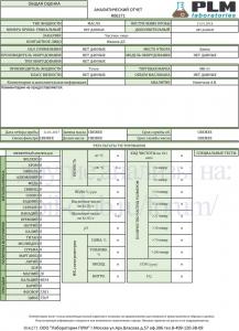

Тотек MK-05 (VOA BASE).pdf
ИК спектр Фурье говорит о том, что присадка на основе эстеров.

Кстати анализ что в шапке, это новый тариф PLM Labs "Лайт" за 1400р, именно его мы делали тотеку...
1) вязкость при 100С
2) Щелочное число
3) 24 элемента присадок и износа.
Сорри за оффтоп, просто наглядно на примере показать сразу... :) Тем у кого не очень с деньгами полезно будет.
