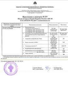

 Ну что, паспорт партии таки у меня)))
 Написал я сначала нашим Азс РН, ответили(быстро) что мол нет такого у нас, извините помочь не можем и дали ссыль на основной сайт и почту регионального представительства в Минске. Трохі па мяркаваў на гэты конт, ды рашыў, чаго пісаць некуды далёка, напішу тым хто бліжэй. Адказ прыйшоў дужа хутка, але адказалі пытаннем на пытанне... А узнав что пишит им физ. лицо, ясновельможное панство и вовсе отморозилось...:unknw:
 Ладно думаю, полазил по основныму сайту нашёл вроде почту какого-то московского офиса РН. Написал, жду... И о чудо! Мне через день ответили, сказали спасибо за выбор их продукции и прислали паспорт продукции на мою партию):good: за что собственно спасибо.
А вот и сам паспорт:
537_RN Magnum Cleantec 10W-40.pdf
Судя по плотности (да к тому же и при 15°С) это действительно синтетика. Зола 1, фосфор 830, щелочное 7.88, кислотное 1.36, эдакий густой илсак. Пурпойт -46°С - зачёт, CCS при -25°С = 3910, а если ещё бахнуть 5% (L-132, POE32, JOII), то точно получится 5W. Вроде ничего так маслице, а за свои деньги, так вообще подарок.
