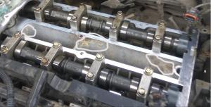

19 декабря 20178 г Закреплён 1) Автомобиль ford focus 2 2006 г.в, пробег 103тыс. км 2) Двигатель duratec ti-vct 1.6 115 л.с.3)Масло FORD 5W-30 FORMULA F 4) Интервалы смены масла 20 тыс. км по пробегу (на фотке интервал после замены масла 24. тыс км. Перепробег в связи с запланированными ремонтными работами и незапланированным отсутствием времени ) 5) Вид топлива (Бензин газпром 95)6) Режимы (90% город и 10% трасса) Вскрытие клапанной крышки в связи с заменой муфт VCT и ремня ГРМ

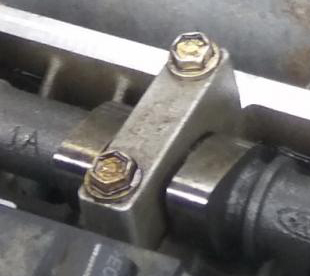

23 декабря 20178 г На головках и в углублениях под рр видно масло, на втором фото особенно Что там видно - не понятно, а вот то что я выделил кружками - очаговая коррозия люминя. Это когда металл находится во влажной среде длительное время и не защищён, но никак за 2 месяца. А на головках болтов углубления, в которых нет масла и они грязные. При этом подобной грязи в других местах нет. Почему? Если бы у вас масло слилось само как на фото, то за 1-2 месяца простоя у всех бы были проблемы. Кто хочет, тот поймёт, а пытаться доказывать кто говорит на чёрное - белое бесполезно. На этом откланиваюсь. Изменено 23 декабря 20178 г пользователем Aleksszlat
23 декабря 20178 г konung, осмотри внимательно фото. Ну и как вопросы/недоумение не возникает ? Не-не, то что с отсутствием масла вышел какой-то ляп, у меня вопросов не возникло (предыдущее читал :)) Но Sat13 немного акцентировал именно на "идеальное" масло. Обычно свеже вскрытый Дюратек, с пробегом 163.000, выглядит примерно так: фото немного великовато, спрятал под спойлер Изменено 23 декабря 20178 г пользователем konung
23 декабря 20178 г @konung, а теперь сравните с этим вашем и что у автора, особенно внутреннюю стенку. У меня движок стоя без КК месяц, масло с болтов никуда не делось. Поэтому я считаю, он минимум тряпкой поработал..
23 декабря 20178 г Конкчно протёртая ГБЦ: Где коёмка масла по контуру прилегания прокладки клапанной крышки? И... Что за характерные риски за корпусом сальников распредвалов ..? Фото сделано, якобы, для регистрации положения распредвалов. В то же время, в задние торцы валов воткнута правильная планка, очень напоминающая оригинальную приспособу ...

24 декабря 20178 г Что там видно - не понятно, а вот то что я выделил кружками - очаговая коррозия люминя. Это когда металл находится во влажной среде длительное время и не защищён, но никак за 2 месяца. А на головках болтов углубления, в которых нет масла и они грязные. При этом подобной грязи в других местах нет. Почему? Если бы у вас масло слилось само как на фото, то за 1-2 месяца простоя у всех бы были проблемы. Кто хочет, тот поймёт, а пытаться доказывать кто говорит на чёрное - белое бесполезно. На этом откланиваюсь. Мужчина прежде чем писать чушь надо хотябы вживую увидеть сей агрегат и понять что то что вы выделили является наружной стенкой(!) и ессесно будет соприкасаться все время эксплуатации с факторами внешней среды ;) Шерлоки блин холмсы диванные... Фотки нормальные и там особо тряпкой никто не тер.
24 декабря 20178 г Мужчина прежде чем писать чушь надо хотябы вживую увидеть сей агрегат и понять что то что вы выделили является наружной стенкой(!) и ессесно будет соприкасаться все время эксплуатации с факторами внешней среды ;) Шерлоки блин холмсы диванные... Фотки нормальные и там особо тряпкой никто не тер. Упс, про коррозию лоханулся, эта часть связана с атмосферой. (судил по своей мазде там такого нет).
