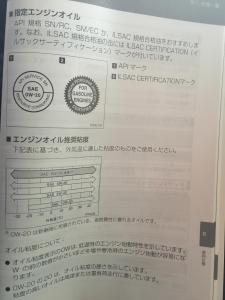

@zykov sergei,Вот такой вариант поможет?
НЕ могу выложить фото из мануала ,но могу кому-нибудь по вайберу или по ватсапу скинуть кто сможет выложить ?
@zykov sergei,Да кому нужно это российское "творчество", его и так на каждом углу. Ведь показал настоящий оригинал - что не так?
Уважаемый  Legion777 тогда зачем они из трех страниц .на двух в приоритет поставили 5w30
@zykov sergei, рекомендовано 0w20 как оптимальное с точки зрения экономичности. При работе под нагрузкой (прицеп, бездорожье, высокая скорость итд)  - 5w30. Все.

@zykov sergei,Если Вы сможете перевести с японского, то узнаете, что в приоритете 0W20. А остальное - как временный заменитель.
