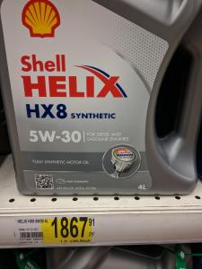

Был сегодня в Ашане.
Данное масло на полке есть и SN и SL в зависимости от даты производства.
@Fild12, все верно, то что по раньше API SN видимо тратились последние запасы GTL, то что попозже выпущено уже SL видимо как наше масло в анализе гидрокрекинг. В любом случае гидрокрекинг работает и отрабатывает на ура - практически все ездим на таких маслах. :) GTL конечно приятный бонус за дешево был, но гидрокрекинг тоже не плохо.

О, у них опять новый дизайн канистр? Что любопытно: нх8 5/30 и ультра 5/30 имеют SL, а hx8 и ультра 5/40 - SN.
