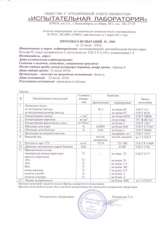

Сравнительный анализ Сургутского Газоконденсата с Газпромнефти и Омского НПЗ нефтяного.
Теперь о результатах: Анализ проведён, сканы вы можете изучить сами. На 100% комплексный анализ у нас не было времени, да этого и не требовалось. Основные параметры показали:
1. В рамки допуска укладываются все бензины: и Омский и Сургутский.
2. По ОЧ 92 бензины идут со значительным запасом. 95-е стабильно соответствуют нормативам.
3. Если в рамки допуска укладываются оба производителя, то в сравнении между собой Сургутский бензин в РАЗЫ чище Омского: сера для 92 составила 9 против 216 и для 95 составила 5 против 43. Кстати, по сере Сургутский 95-й и 92-й бензины выполняют нормы Евро5, тогда как Омский 95-й укладывается только в Евро3, а 92-й в Евро не попадает.
4. По бензолу все бензины с большим запасом укладываются в норматив. Повторный анализ, проведённый Иваном в своей лаборатории показал аналогично:
1ый 0,77% (ТС 95 Ультра)
2ой 0,74% (ГПН 92)
3ий 0,72% (ГПН 95)
4ый 0,82% (ТС 92)
Источник http://forums.drom.ru/novosibirsk/t1151428043.html
