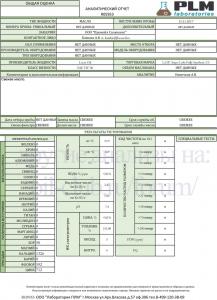

Lucas Oil LOP Super Lube Fully Synthetic C3 5W-30 свежее за анализ спасибо официальному представительству Lucas Oil.
Lucas Oil LOP Super Lube Fully Synthetic C3 5W-30 (VOA BASE).pdf
Lucas Oil LOP Super Lube Fully Synthetic C3 5W-30 (VOA BASE).jpgLucas Oil LOP Super Lube Fully Synthetic C3 5W-30 PLM.jpg

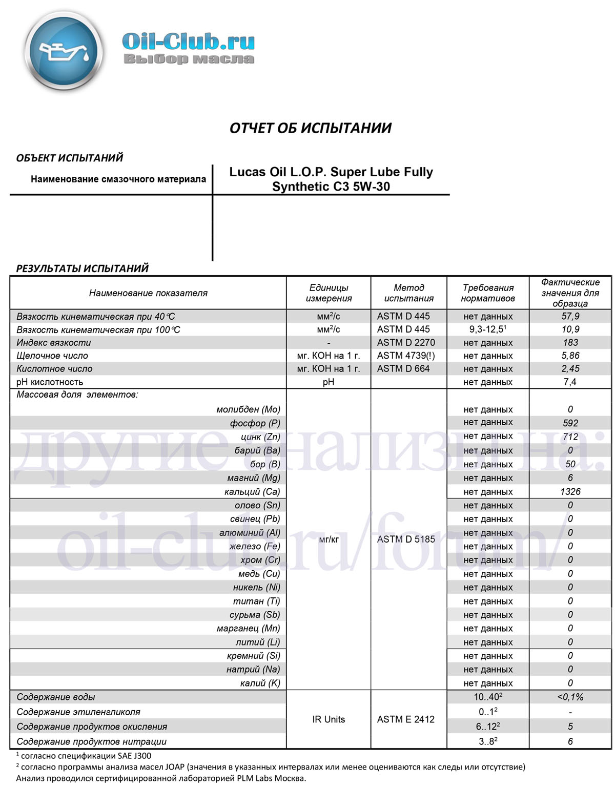

Заявленные характеристики:
Масло заявлено как: API SN/CF; ACEA:C3-12; BMW:Longlife-04; GM: Dexos 2; MB: 229.31, 229.51.
45030 - Lucas Oil LOP Super Lube Fully Synthetic C3 5W-30
вязкость при 40 - 67 заявлено, 58 намерили, ладно при 100 - 0.6 погрешность измерений.
@petrik72, тут топливо в попугаях измерили. Просто невнимательно шаблон заполнили.
Теперь по маслу:
1. Не хватает 30% пакета присадок;
2. Вязкость низковата для С3: сомневаюсь, что HTHS тут 3.5 мПас.
т.е. либо это масло не С3, либо ПЛМ что-то не то понамерил
видели уже ACEA C3 у которого вязкость около 11 не раз :) Wolf помните вроде был? Случается... Лаба тут имхо не причем, не так уж трудно вязкость измерить что бы ошибиться еще в ней :)
Да вязкость ладно - присадок мало. По стандарту С3 Фосфора долдно быть 700-900 ppm, а тут? :crazy:
сажевик целее будет. Масло BG 5w30 то же фосфор 600<
