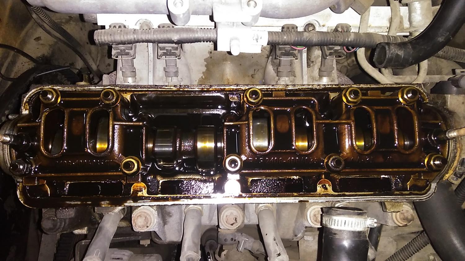

Авто 2006 г.в Хозяин один Первый раз Лили Эссо, затем Кастрол Магнатек.Замены были раз 7.5, последние 2 раза по 15ткм
Фото
Все равно как-то уж слишком уныло. Хотя может быть режим тяжелый или масло левое.
Эссо только 1 раз заливали? А потом все время Castrol, так?
Это кастрол так засрал движ?
Мда.
я думаю левое, он сам говорит, что 49 1800р,а в Ленте 2100р)))
да
Мда.
всегда Кастрол считал гамном

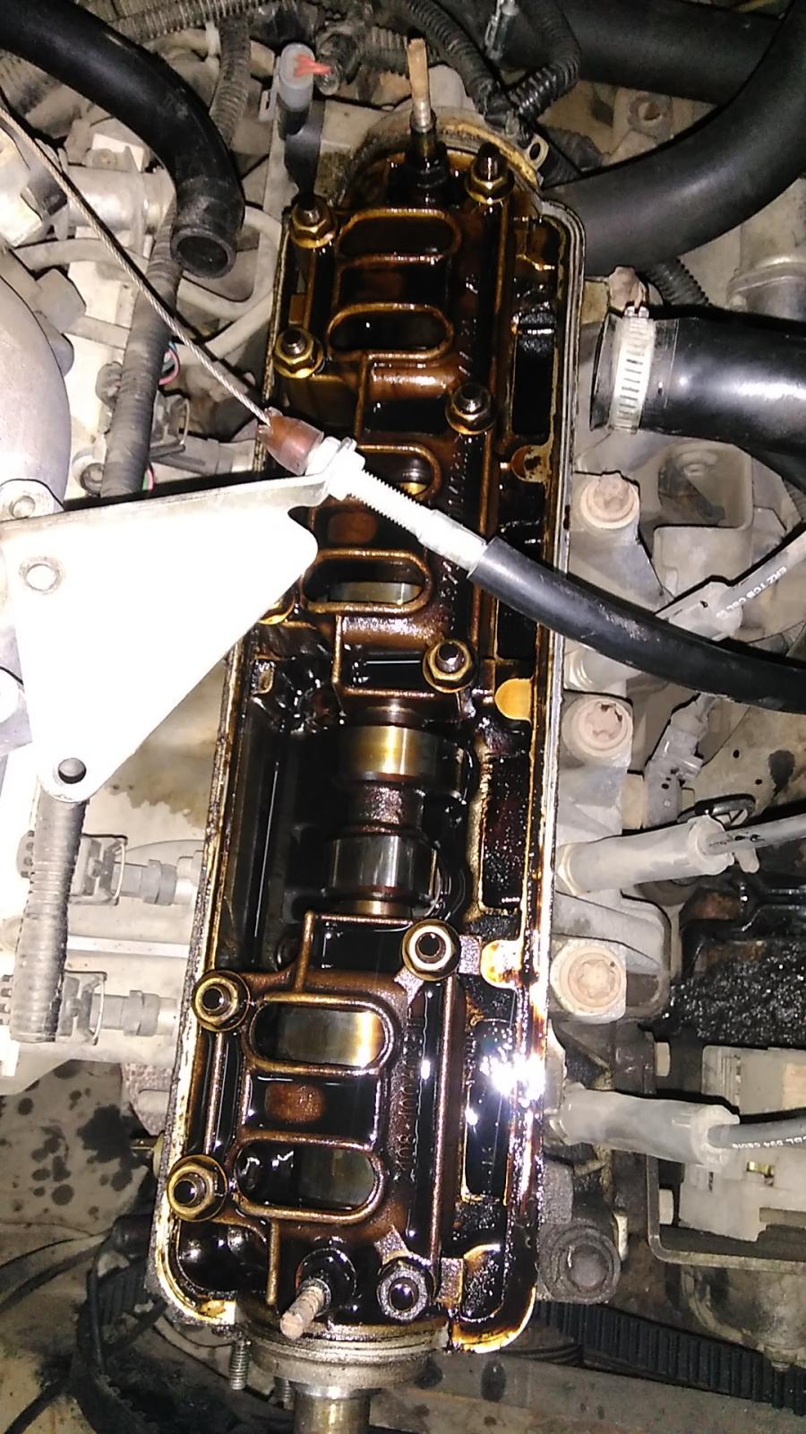

режим у него, конечно тяжелый, трассы вообще нет, когда скинули клапанную крышку, сразу вонь бензина, поспорили, что он его отмоет, 3 раза промывая соляра масло 50/50, при чем тряпка не берет, только тряпка-отвертка, советую ему Мотрио, дешево-сердито, раз в 4ткм
масло вообще не берет и даже по щупу уровень не опускается, возможно из за попадания бенза, чип есть
что 49?
сеть магазинов авто 49
В этом оковалке можно вообще масло не менять если честно, крепкий и неприхотливвй в плане масла мотор
Была у меня пятнашка с новья, двигатель 11183. Проехал на ней 50тыс за 4,5 года, практически чисто в городской режим. Масло только Хадо SL 10W-40 круглый год (зима относительно мягкая), замена каждые 8-8,5тыс, дольше для города считаю неприемлемо даже для хорошего масла, мотор девственно чист.
Машине на вашем фото 11 лет, при пробеге 170тыс это грубо говоря 15тыс в год, истинно городской режим. То есть последние два года человек масло менял раз в год. Многовато для города, даже если масло было оригинальным.
Да и не самое страшное состояние мотора вообще-то, бывает и похуже.
А Лукойл люкс чем плох? Если человек за 2 косаря брал кастрол( чему я удивлён), то можно было б и армортек посоветовать. Он вообще отлично моет. 2-3 замены и можно сравнить.
Судя по щупу в ДВС имеет место серьёзный прорыв картерных газов. Для начала очистки нужно провести раскоксовку поршневых колец и только потом переходить к очистке поверхностей.
