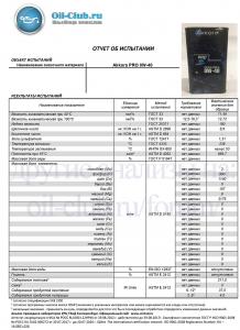

Akkora PRO 0W-40 свежее
Akkora PRO 0W-40 свежее за анализ спасибо официальному представительству Akkora.
Akkora PRO 0W-40 (VOA BASE).pdf
Масло заявлено как: Mercedes-Benz 229.3; VW502.00/505.00; Porsche A40; BMW Longlife-98; Opel GM LL-B-025.
1) Масло удовлетворяет требованиям стандарта SAE и может смело называться 0W-40 (при 100С норма, CCS при такой t застывания сомнений не вызывает)
2) Вязкость при 100С = 12.72 сСт - недалеко от нижней границы класса SAE: проблем нет, но запас в 0.5 сСт не помешал бы
3) Щелочное число = 8.9 - приличное, что говорит о хороших моюще-нейтрализующих свойствах (УРЦ немного занижает TBN)
4) Зольность сульфатная = 1.31% - норма для полнозольника на сульфонатах Кальция
5) Температура застывания = -53С - отличный результат
6) Температура вспышки в открытом тигеле = 238С - говорит о хорошей термостабильности масла
7) Противоизносные присадки ZDDP представлены привычной парой соединений Цинка и Фосфора. Моющие/нейтрализующие присадки в виде сульфонатов Кальция + беззольный дисперсант на основе сукцинимида Бора + комплексный улучшайзер в виде эстеров
ИК спектр Фурье говорит о том что масло на чистом ПАО + Эстеры.
Вывод: перед нами хорошая 0-ка с приличными параметрами да еще с эстерами, но не подходящая для современных авто с многоступенчатыми системами очистки выхлопа (много серы* и фосфора). Если по мануалу подходят масла А3/B4, то вариант отличный. (описал Dimmy)
* Серу не измеряли, но содержание элементов присадок намекает на пакет под МВ229.3 на сульфонатах Кальция, т.е. серы тут предположительно 0.400.
* Серу не измеряли, но содержание элементов присадок и высокая зольность намекают на пакет под МВ229.3 на сульфонатах Кальция, т.е. серы тут предположительно 0.400.
Изменено пользователем Dimmy
А точно сульфонаты?
По пропорциям элементов, зольности - да.
Судя по зольности 1,31 - да :)
