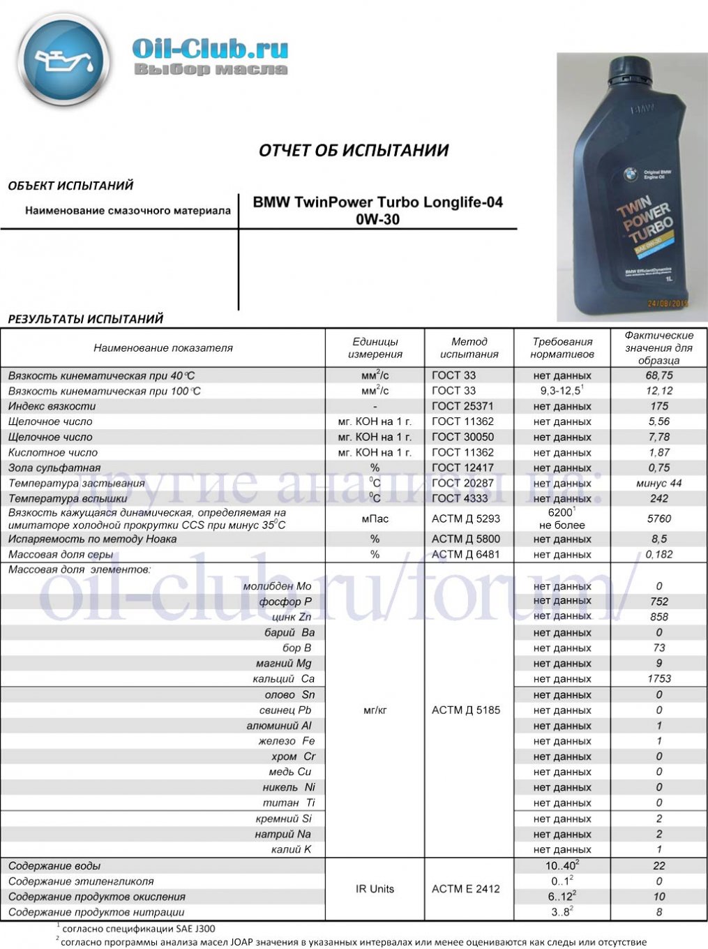

BMW Twin Power Turbo LL-04 SAE 0W-30 на BMW 320d на 10000 км.
Машина - BMW F30 320D, двигатель N47T, 2.5 года, 30 000 пробега.
Масло - 10 000 пробега, 12 месяцев, 491 моточас.
Масло: BMW Twin Power Turbo LL-04 SAE 0W-30
Общий пробег на одометре: 30 000
Пробег на масле: 10 000 км, 500 часов.
Доливки масла: не доливал
Присутствие отложений в двигателе: неизвестно
Автозапуск: не использовался.
Предпусковые подогревы: не использовал.
Период эксплуатации: октябрь 2016 - октябрь 2017
Срок эксплуатации: 12 месяцев.
Топливо: дизель Shell
Режимы: Режим эксплуатации: Москва город, 25 км.ч
Фильтр масляный: BMW (Mahle)
Фильтр воздушный: BMW (Mahle)
Объем заливаемого масла: 5.2 литра
Отбор масла: в чистую банку посередине процесса слива с поддона при замене на 10 000.
До этого было: BMW Twin Power Turbo LL-04 SAE 0W-30
Промывка: перед заменой: нет.
Комментарии?
Щелочное число на грани, но на мой взгляд пока что в норме, т.к. кислотное выросло на 2.1-2.2 пункта (для сравнения прикладываю это же масло, но свежее, не отработка). Вот больше 5 - повод для паники, хотя может и это повод задуматься. Может стоить смениться на другое 0W-30, которое в базе имеет щелочное выше?
Больше беспокоит железо - откуда его столько? Хотя у меня грм цепная, хз даже. Кто что думает? Для притирки деталей все равно крутовато.

В вязкости 0w-30 самое лучшее CASTROL EDGE Turbo Diesel и может быть TOTAL Ineo Efficiency. Не ожидал, что оригинальное масло от SHELL покажет себя таким удручающим образом. Вам сейчас нужны масла с хорошей порцией фосфора и цинка, масла VW 505.01 + Porsche A40 такие, как TOTAL Ineo 5w-40 или вышеуказанный Castrol с высоким щелочным числом, MOBIL 1 TDT 5w-40 тоже хорошо подойдёт (богатый противоизносный пакет и щелочное число >10.
Думаете еще можно выправить ситуацию по износу? =(
Не уверен насчет 0W-30. Не так уж часто у нас бывает -30 в Москве, а вот +30 бывает куда чаще. Может имеет смысл смотреть на 0W-40 или 5W-40? Лучше конечно 0W-40, раз у него такой широкий диапазон рабочий. И с допуском LL04.
Это не масло удручающее, это я его банально "перепробежал", не особо смотря на моточасы. Второй день хожу, расстраиваюсь что мог ушатать движок.
Кастрюлю не доверяю, не зря же от них BMW открестилась? Наверное... Тотал не использовал. Почему-то все советуют Мобил =) И ни одного совета Мотюля или Бардаля, столь популярных у биммероводов. Или ЛиквиМоли.
И можно ли поменять масло (на масло другого класса вязкости) минуя процедуру промывки? Ужасно ей не доверяю, лучше залью новое масло, 1000 на нем пробегу и солью и залью по-новой, чем буду эту химозу лить =)

Не надо страдать предвзятостью к отдельным брендам, бмв отказалось по причине того, что Шелл предложил меньшие цены. С такими перекатами никакое масло не выдержит. Вряд ли вы ушатали N47 за 30 ткм. Лейте любое 504/507, лично я бы посоветовал добавить http://www.oil-club.ru/forum/topic/30570-eurol-engine-oil-treat-svezhee/?view=getnewpost

Уж не люблю я все эти присадки, хоть режьте. Лучше и вправду несколько прогонов хорошего масла сделать.
Конкретно эта штука я так понял только по вольфраму. Что дает? Я вязкостью не уеду по маслу с такой присадкой?
Вряд ли или нет - но если железо еще можно списать на ГРМ (хоть она у меня и последней ревизии, но лучше уж она чем поршни), то откуда взяться хрому? Значит что-то не так.
504.507? Это же ВАГовский термоядерный допуск, вроде только у Мерседеса есть что-то подобное...
Изменено пользователем GFMan
Я сам противник присадок, но эта присадка беззольная, то, что доктор для Common Rail дизель прописал. Вязкость от 6 литров не изменится, а если и измениться, то для N47 есть и 5w-40 в LL-04. Цепь будет только благодарна.

У него чугунные влитые гильзы. Чугун - это сплав железа с углеродом...
Не поясните как зольность масла влияет на систему подачи топлива? Не совсем догоняю.
504.507 не нашел 0W40 или 5W40, они вообще в природе бывают? 30 все же мало для Москвы, у нас тут температуры летом, ух!

Хотите сказать гильзы? Поршни? Все пропало? Ребилд?

Что сделано, то сделано. Самое главное вы уже усвоили и не будете допускать перепробег, а это одно из основных условий долголетия ДВС.
По поводу лака. На горячих ДВС, в большинстве, лака не бывает.
По Мотулю, обычное масло по анализам отработок.

Не нужна вам 40-ка, на 30-ке t масла будет градусов на 3-5 ниже. Дрыгатель только спасибо скажет.
На счёт гильз, и состояния камеры сгорания можно будет оценить эндоскопом :)
Возможно, хон обтирается. Притирка же ...
Мозг напрягите... Речь не о допусках для вашего мотора. 5w-40 504/507 нет, но 5w-40 есть с bmw ll-04, поэтому даже если вязкость и скакнет теоретически до 5w-40, то проблем нет. Зольность ограничена для Common Rail acea c3, как она влияет на Common Rail - на главной странице есть статья на эту тему. Зольность еще влияет и на рециркуляцию DPF. Здесь обсуждать нет смысла.
@GFMan, Масло само по себе хорошее, смысла переходить на 40-ку  не вижу, оно по-сути уже 0W-39. А вот перейти на 5W-30 С3 я думаю смысл есть. И желательно с 504 фольцдопуском в арсенале. Оно тест на 650 моточасов проходит. Промывки и присадки в топку! А вот сократить интервал по замене масла... но вы это уже сами поняли :)

@GFMan, Castrol EDGE 0W-40 0W-30 зачетные масла на самом деле с "жидким титаном"... :) Мы это уже проверили просто анализами, там /ПАО синтетика настоящая, масло на все деньги...

Ну теперь да, но при соблюдении нормативов замены масла в дальнейшем "жор" металлов моэет уйти? Или уже все, так и будет поъедать?
