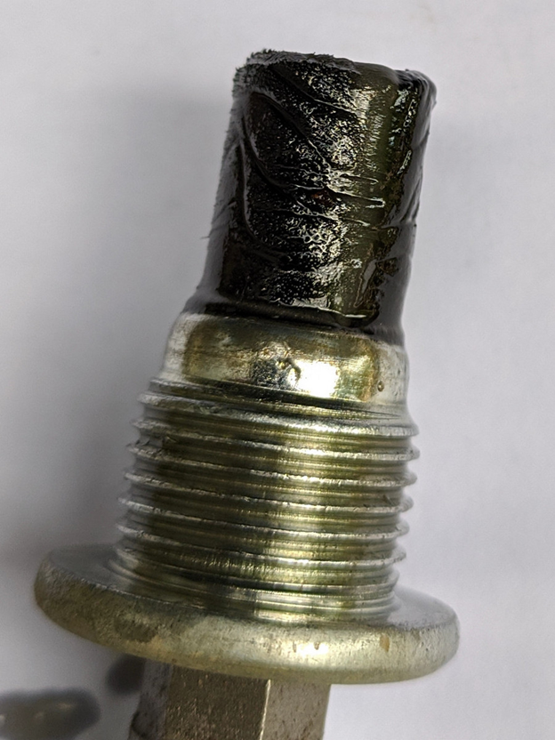

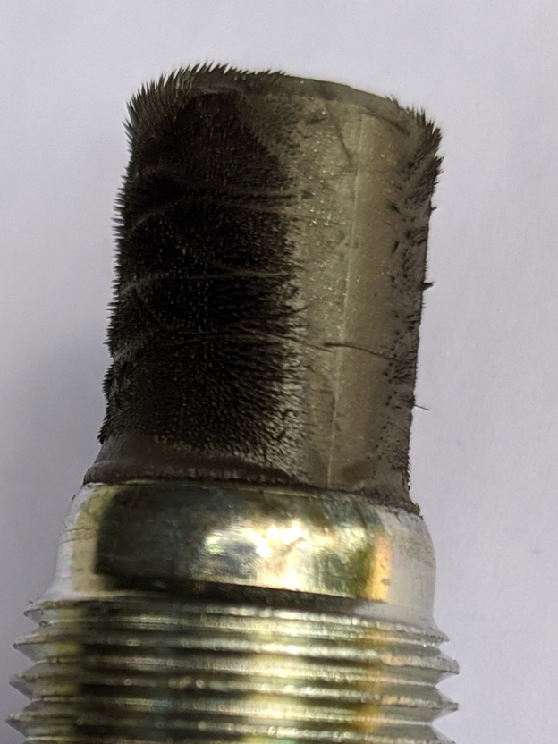

Залил Shell Spirax S6 AXME 75w-90. Пробег на масле - 18105 км,  на магните заднего моста пробки слабый налёт.
Смыл масло бензином. Смывал остатки масла держа пробку под углом примерно  45 градусов магнитом вниз и капая бензином на резьбовую часть, пробку немного поворачивал вокруг оси. Наплывы грязи на границе пробка- магнит объяснить не могу, возможно, недостаточно хорошо смыл.

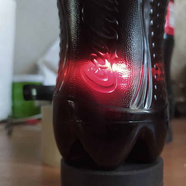

Цвет отработанного масла из переднего углового редуктора напоминает Кока-колу.
В заднем дифференциале масло очень близко по цвету к новому, только замутнёное немного:
В сравнении:

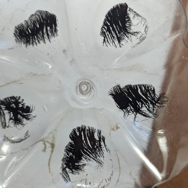

Т.к. в переднем угловом редукторе в пробках магнитов нет, решил провести эксперимент, чтобы хотя бы примерно понять сколько металла настрогало. Слитое масло поставил на мощные магниты от магнетрона микроволновой печи (их видно на фото). В таком виде масло в бутылке простояло 2 суток в комнате. Потом, не убирая магниты, перевернул бутылку и дал постоять еще сутки. После срезал донышко бутылки (магниты не убирались) и промыл оставшиеся частицы от масла бензином «Калоша». До момента высыхания бензина  магниты не убирал.  Т.к. комки металла были не информативными, я подвигал магниты под донышком перед полным высыханием бензина. Картина такая вышла:
Напомню: на фото донышко бутылки 0,5л. Вот крупнее:
Красота в таком виде говорит, что «узор» образовали очень мелкие частицы – пыль из металла.
Две крупные мусорины в зеленых квадратах прошу не считать – это уже после случайно прилипло, заметил на фото слишком поздно, когда эксперимент по взвешиванию уже был завершен.
Попытался взвесить продукты износа. Т.к. в распоряжении были только кухонные весы с точностью 1 грамм, то поступил следующим образом:
Несколько раз взвесил донышко с металлом разными способами: легонько ставил на весы и как бы сбрасывал с высоты 1см на весы. Получилось в первом случае 2г, а во втором – 3г. По моим прикидкам получалось около 2,5г – это вес донышка бутылки с металлом.
Далее, помыл донышко бензином и протёр салфеткой, полностью убрав металл. А вот дальше, самое интересное. Я стал взвешивать чистое донышко и весы показывали то 2г, то 3г. Чаще, примерно в 2/3 случаев, - 3г.
Остается  догадываться, сколько металла было. Для себя решил, что от 0.3г до 0.5г.
По-моему масло отработало достойно.
