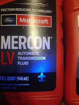

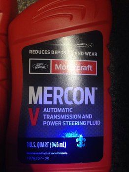

+ перевернутые эмблемы Форд 4 шт. в ячейке рядом с моторкрафтом. Т.е. 2 элемента на лицевую этикетку.

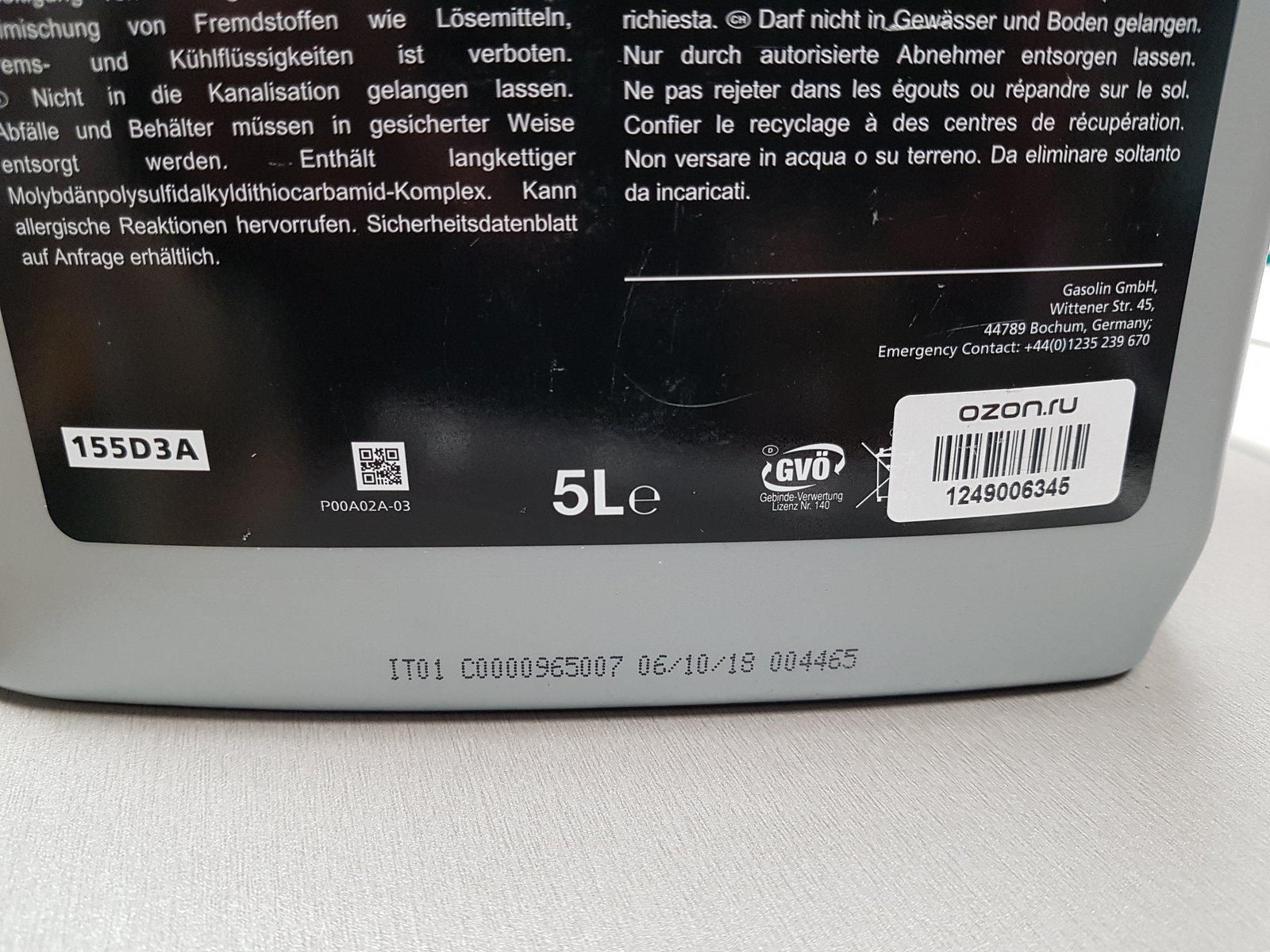

Друзья, кто-нибудь встречал такой беч код? Подделка?
Первый раз такой вижу,  типа в Италии сделано)
Я бы не брал такое масло.
Изменено пользователем USSRrat
zrk70 есть такое, обсуждали, надо искать в теме про подделки, и тем более с азона, нормальное масло, должно быть)
11 минут назад, исламыч сказал:
Чё в Италии уже разливают? А не кинете ссылку на тему?
Повертел канистру в пункте выдачи, та сторона где мерная шкала , как будто в два раза тоньше остальной канистры, прогибается как кишка)
Сфотал и отказался , т.к. не встречал такой беч код даже на фото
В феврале такую брал там же, к ней вопросов не было.
Изменено пользователем zrk70
zrk70  задай вопрос в теме, но такой беч обсуждали, час ссылку не найду, было много разговоров на счет ФФФ
Изменено пользователем исламыч
22 минуты назад, zrk70 сказал:
Такую я бы купил не раздумывая. Батч как оригинал
