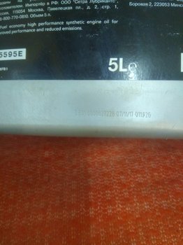

Добрый день всем ценителям данного масла,  не много предыстории- это масло я использовал  с самого начала(как отец передал мне машину), а именно с 2011 года, все канистры почти сохранились и только сейчас я узнал что все эти года я ездил на подделки, все 65тыщ. Ура))). Вот в прошлом году, начитавшись про подделку я купил масло Ford Formula F 5w30  с контрамаркой  кастрол где был код. Я его ввел  в инете, и масло оригинал))). Ввел его в этом году, до сих пор бьется. А вот смску не отправляет. Фото этого масла я выложу чуть ниже. Вроде все хорошо, и марка есть, и цифры маленькие и не соединяющие, ореол норм, эмблема синяя синяя, все на русском и украинском языках. Но посмотря на неё в этом году я увидел что  мерная шкала не просматривается(темная) не видно масла в ней, дата выпуска канистры на месяц не совпадает с датой разлива, да и шов на верху на ручке странный, да и под ручкой тоже странноватый. Может кто подскажет, я опять ездил на контрафакте)). Извините за много букв, за ранее спасибо.

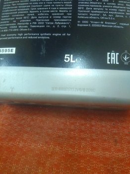

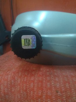

А вот Ford Formula F 5w30 которую я купил  этом году и залил. Покупал у проверенного продавца, который мне сказал, что масло оригинал и он на него дает гарантия, так как берет у оф. дилера. У меня нет причин сомневаться. Но пришов я домой,  и мой взор упал на то что голограмма не та. Я быстро на сайт кастрола(там правда убрали или я не нашел, что на форд формулу клеют, но на кастрол клеют), Я позвонил на оч горячую линию инженеру кастрол и спросил, он мне ответил они клеют на форд формулу. Может кто что знает про эту голограмму, масло вроде хорошее, темноватое, двиг. стал работать реально тише. Бутыль вроде намного лучше смотрится, все соответствует (партия и разлив), шкала просвечивается, ореол норм, эмблема чутка и синяя, цифры тоже нормальны, упаковка не дешманская, швы ровные, сама бутылка гладенькая ( не много шершавая)

Я не эксперт, но мне кажется у вас паленка, шкала черная, швы не красивые. нули не закольцованные, дата разлива с датой производства канистры не совпадают, у меня на дне канистры какой то типа подсолнух есть))). Правда у меня свежее масло)). Ну а так бум ждать людей с проверенным глазом)). Но у Вас голограмма есть. Если она у Вас бьется по сайту и по смс, Вы на всякий случай позвоните инженеру в кастрол и продиктуйте номер..... я где то читал что он когда вбивает у себя, у некоторых было что код левый

Бэтч-код неоригинальный, нули не закольцованы но сам шрифт через чур уж корявый, цифры идут не по одной линии, ухари даже голограмму научились шлепать а вот бэтч всё никак им не удается сымитировать ))

Сравнил дно двух купленных канистр. Сильно отличаются друг от друга. Дата производства одинаковая. Разные поставщики тары?

ИМХО, если ничего не путаете, странные конечно у вас канистры.
1) В канистре от 17г- смущает шрифт маркировки и непрозрачная мерная шкала (если это действительно так). Тот факт, что до сих пор код с голограммы пробивается через сайт, это ничего не значит, представитель Castrol это  не опровергает.  Дата изготовления канистры и дата разлива масла- далеко не обязательно должны совпадать. Главное- чтоб канистра была изготовлена несколько раньше (у вас так и есть: окт и ноя 17г).
2) По канистре от 18г- с этим арт 15595E и начиная с авг2017г канистры обклеиваются голограммой Castrol (это точная информация с их сайта). Здесь голограммы с кодом нет. И скорее всего первая попавшаяся голограмма, наклеенная на крышку, была наклеена продавцом (или  например на складе), чтобы просто какая-либо голограмма была бы и ссылаться на нее в случае вопросов покупателей. Думаю, это фальсификат.

Итак, что я  выявил по поводу своего масла с обычной контрамаркой на крышке, спасибо уважаемому kirill2k  который направил меня  на сайт для подтверждения  контрафакта у представителя Кастрол
"Моторное масло Ford Formula произведенное после 28.08.2017г маркируется специальной голограммой, которая содержит уникальных код для проверки подлинности на сайте www.castrol.ru/check
В случае отсутствия голограммы на упаковке, мы не можем подтвердить подлинность продукта.
Маркировка на верхнем днище крышке визуально похожа на акцизную марку находящуюся в обороте на рынке Республики Беларусь. Здесь стоит обратиться за разъяснениями к продавцу этой конкретной канистры."
Далее я залез в интернет и набрал форд формула в Белоруссии и мне выдало интересная статья на драйве кидаю ссылку(не знаю можно или нет, пусть простит меня модератор если не льзя) https://www.drive2.ru/l/503209639467286637/. Далее я залез на http://blank.bisc.by как в статье и написано и пробил свою контрамарку  и мне выбило, что мое масло зарегистрировано, правда там нету поставщика, который импортировал это масло. Мой вывод надеюсь что масло оригинал, по пользуюсь и по смотрю что будет.  Напишу конечно Белорусам и позже отпишусь тут. Всем спасибо за помощь.

2) По канистре 18г.  Пока меня все же смущает то, что с авг17 должна быть голограмма с кодом, а у Вас ее нет, хотя дата производства позже! Пока не знаю, но может быть возможно такое, что Castrol наклеивает эти голограммы не сразу на заводе, а перед ввозом в Россию. И если масло ввозилось не в Россию, а в Белоруссию, то голограммы с кодом и не будет, не знаю.
